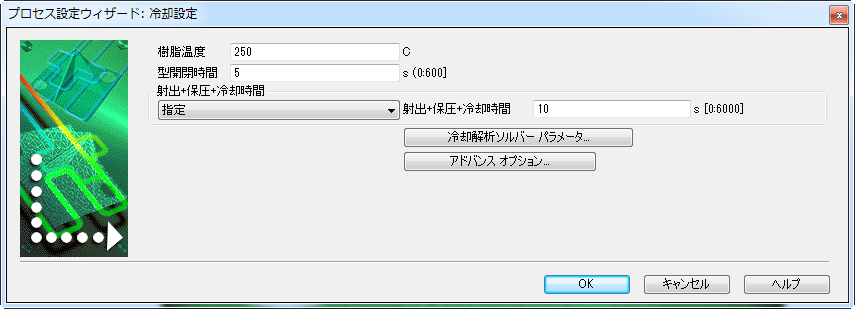

樹脂温度が「250 ℃」であることを確認します。
型開閉時間が「5 秒」であることを確認します。
射出+保圧+冷却時間を「10 秒」に設定します。
[OK]をクリックします。
