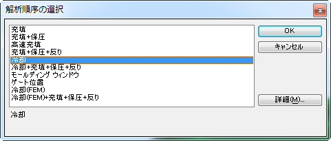

解析順序の設定
このタスクでは、解析順序を冷却に設定します。
[ホーム]
[成形プロセス設定]
[解析順序]
をクリックします。
[冷却]をクリックします。
注:
解析順序が表示されない場合は、
[詳細]
をクリックすると、成形プロセスで利用できるすべてのものが表示されます。
[OK]
をクリックします。
