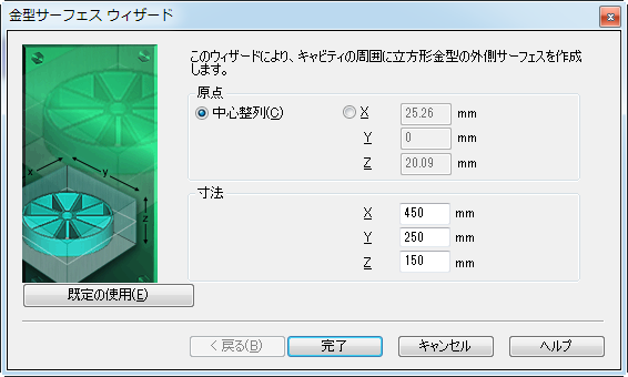

このタスクでは、金型サーフェス ウィザードを使用して、金型境界を作成します。

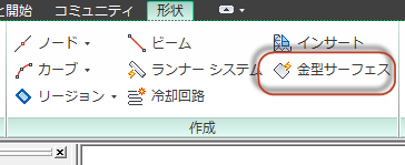

  1. [形状] > [作成] > [金型サーフェス]をクリックします。
  2. X- 寸法に「450」を入力します。
  3. Y- 寸法に「250」を入力します。
  4. Z- 寸法に「150」を入力します。
  5. [完了]をクリックします。
