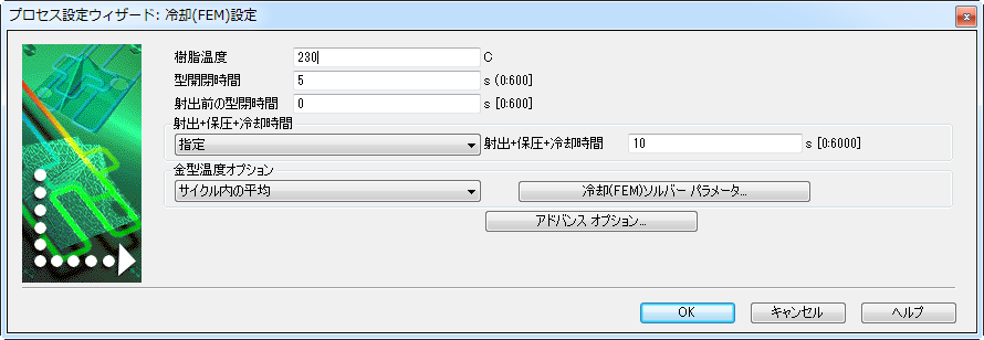

  2. [樹脂温度]が 250 ℃であることを確認します。
  3. [型開閉時間]が 5 秒であることを確認します。
  4. 射出前の型閉時間が「0 秒」であることを確認します。
  5. 射出+保圧+冷却時間を「10 秒」に設定します。
  6. [金型温度]オプションが[サイクル内の平均]に設定されていることを確認します。
  7. [次へ]をクリックします。

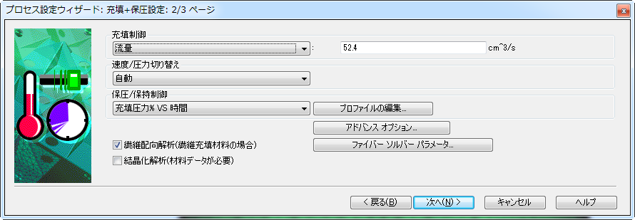

  8. [充填制御]が 52.4 cm^3/s の流量であることを確認します。
  9. [保圧/保持制御]が[充填圧力% VS 時間]であることを確認します。
  10. [プロファイルの編集]をクリックし、プロファイルが 0 - 80、5 - 80 であることを確認して、[OK]をクリックします。
  11. [Next](次へ)をクリックします。

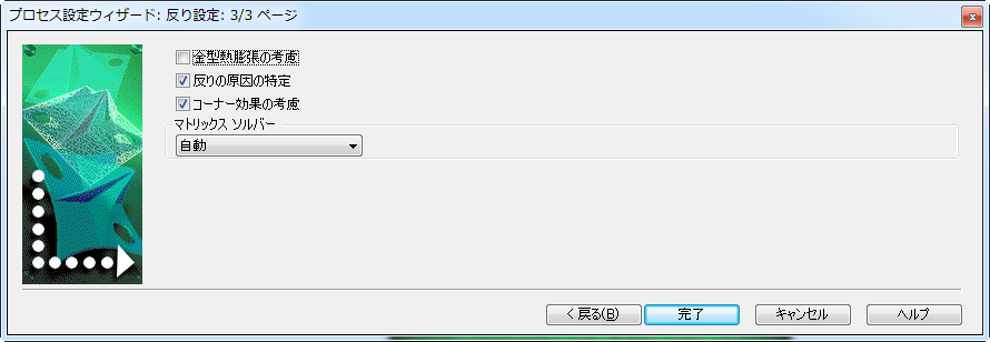

  12. [反りの原因の特定]をオンにします。
  13. [コーナー効果の考慮]をオンにします。
  14. [完了]をクリックします。
