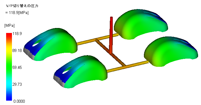

  1. スタディ タスク リストで[V/P 切り替え時の圧力]を選択します。
  2. [再生]をクリックします。
  3. 必要に応じて回転、画面移動、ズームを行い、圧力結果を確認します。
    V/P 切り替え時の最適な圧力は、成形機容量の 75% 未満です。容量が 140 MPa (~ 20,000 psi)の一般的な成形機では、許容可能な圧力は 100 MPa (~ 14,500 psi)未満です。

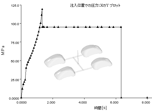

  4. [射出位置の圧力: XY プロット]をクリックします。
    ここでは、保圧過程で圧力が 20% 蓄積および降下する方法を確認できます。
