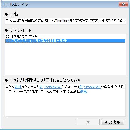

    [ルールエディタ]ダイアログが表示されます。
  3. [ルール名]ボックスで、ルールに新しい名前を入力します。
    注: 名前を入力しない場合、ルール テンプレートを選択するときに、そのテンプレートと同じ名前が使用されます。
  4. [ルールテンプレート]リストから、ルールの元になるテンプレートを選択します。
    注: [項目をタスクにアタッチ]テンプレートは、最初の 3 つの定義済み TimeLiner ルール([項目][選択セット][タスク名別画層])に使用されるテンプレートです。
    [カテゴリ/プロパティ別タスクに項目をアタッチ]テンプレートでは、モデル シーン内のプロパティを指定できます。タスクの名前が、モデル内の指定されたプロパティ値と同じである場合、そのプロパティを持つすべての項目は、[カテゴリ/プロパティ別タスクに項目をアタッチ]を選択して[ルールを適用]をクリックしたときに、当該タスクにアタッチされます。
  5. [ルール定義]ボックスで、それぞれの下線付きの値をクリックして、カスタム ルールを定義します。組み込みのテンプレートでカスタマイズ可能な値は次のとおりです。
