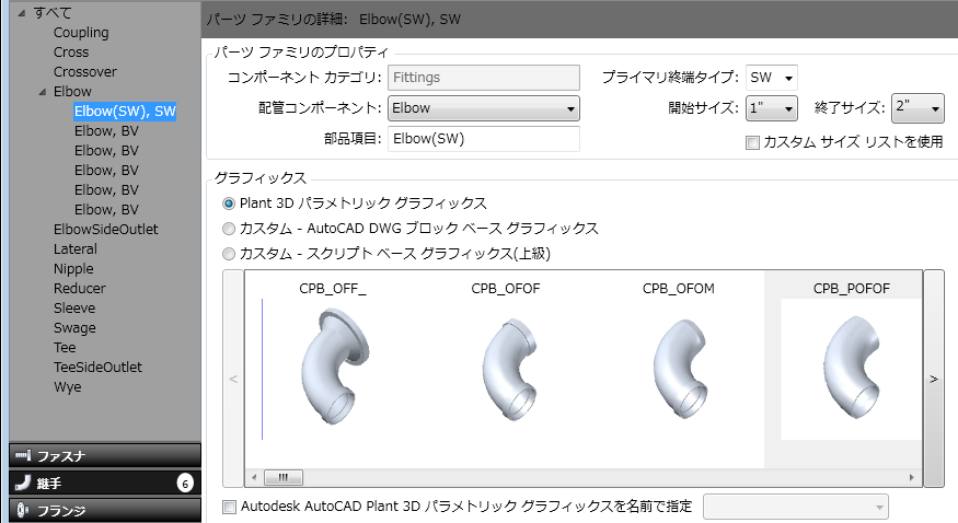

カタログ テンプレートのコンポーネントを作成および修正します。
左側のペインでコンポーネントのカテゴリ(例: 継手)とタイプ(例: エルボ)を選択して、右側のペインにパーツ ファミリの詳細を表示します。
コンポーネントのカテゴリ(例: 継手)で使用可能なコンポーネント タイプ(例: エルボ、カップリング、またはティー)が表示されます。
一部のコンポーネント タイプ(例: バッキング リングやボルト)にはグラフィックスがなく、空白名のパラメトリックのままにすることができます。
ツリーで 1 つのコンポーネント タイプを選択した場合は、そのパーツ ファミリの詳細を修正できます。
前述の[パーツ ファミリのプロパティ]で指定したサイズ範囲の代わりに、Catalog Builder の[高度な既定の設定]ダイアログ ボックスで指定したカスタム サイズ リストを使用します。
ツリーで[すべて]または複数のコンポーネント タイプを選択した場合は、コンポーネントはグループ タイル ビューまたはグループ リスト ビューに表示されます。
