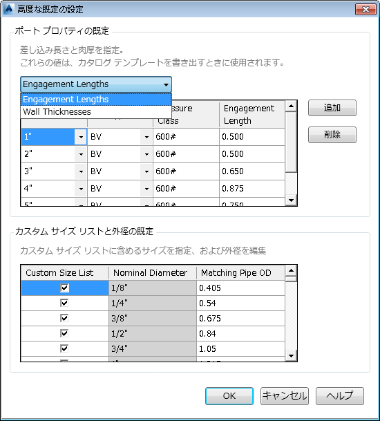

Catalog Builder の[高度な既定の設定]ダイアログ ボックス
肉厚、差し込み長さ、外径のような高度な既定を設定します。カスタム サイズ リストも指定できます。
設定は、AutoCAD Plant 3D の Catalog Builder がインストールされている場所に保存されます。カタログ テンプレートには保存されません。
[差し込み長さ]と[肉厚]
差し込み長さまたは肉厚を、一致する終端タイプおよび圧力クラスに設定します。終端タイプがカラーあり(SW、THDF、LAP など)の雌型継手への差し込み長さを設定できます。継手に接続される配管では、差し込み長さ全体は表示されませんが、カット長には差し込み長さが含まれます。
[追加]
リストの最後に新しい行を追加します。
[削除]
選択した行を削除します。
[カスタム サイズ リスト]
パーツ ファミリ ビューで[カスタム サイズ リストを使用]を選択している場合は、パーツ ファミリのサイズを指定します。呼び径と一致する外径を指定することもできます(例: 4" の呼び径と一致する 4/5" の外径)。
