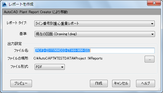

[レポートを作成]ダイアログ ボックス
3D モデルから重量または重心レポートを作成します。
レポート タイプ
重心または重量レポートのタイプを指定します。
基準
レポートにすべてのプロジェクト データを含めるか、特定の図面データを含めるかを指定します。
出力設定
レポート設定ファイルの場所を指定します。
