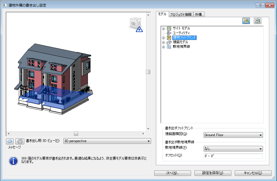

建物外構の書き出し設定
建物外構を書き出す前に、[建物外構の書き出し設定]ダイアログで設定を確認します。
左ペインを使用して、書き出す 3D モデルをプレビューします。Revit により、プレビュー ペインに表示されるすべての項目が ADSK ファイルに書き出されます。
[メッセージ]の下に、書き出すモデル要素の数が表示されます。モデル要素の数が多い場合は、モデルを書き出す前にもう一度ビューを簡略化します。「モデルを簡略化する」を参照してください。
(表示スタイル)、 (SteeringWheels)、および (ViewCube)を使用して、プレビュー ペインで建物外構を表示し、ナビゲートします。「表示スタイルを指定する」および「SteeringWheelsについて」を参照してください。[書き出し用 3D ビュー]ドロップダウンを使用して、ADSK ファイルに書き出す 3D ビューを選択します。
[建物外構の書き出し設定]ダイアログを最初に開いたときは、既定で、アクティブな 3D ビューがプレビュー ペインに表示されます。アクティブなビューが 3D ビューでない場合は、[書き出し用 3D ビュー]リストの最初の 3D ビューが表示されます。[次へ]または[設定を保存]をクリックすると、ダイアログの設定が保存され、次回ダイアログを開くとき、設定は同じになります。
右ペインには、プレビュー パネルでモデル要素を確認するための次のタブがあります。
設定が希望どおりになったら、[次へ]をクリックし、建物外構をADSK ファイルに書き出します。
