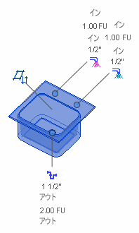

システム接続に接続する前に、接続ラベルを表示することで、システム接続のプロパティを表示することができます。
各システム接続には、サイズ、フロー方向、およびフロー/器具ユニットなど、システム タイプと接続データを表すラベルと引出線があります。
任意のビューでシステム デバイス(設備または装置)を選択し、接続ラベルを表示します。
引出線は、器具の境界ボックスの外側にあるシステム タイプ記号と各接続間で(望ましくは接続に向かって)表示されます。
システム タイプ アイコンをクリックして描画コマンドを開始し、接続からサイズと高度を継承します。
