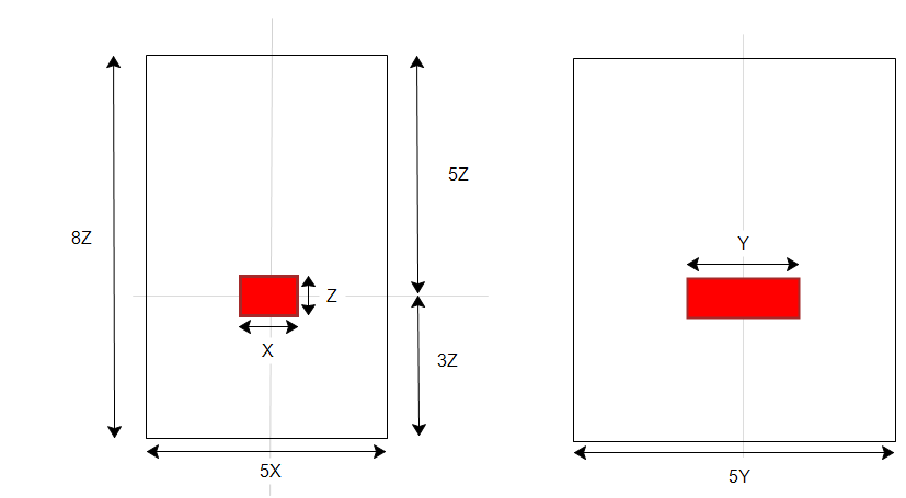

ジオメトリ
- 照明の周囲に筐体を作成し、装置を筐体の水平中心に配置します。筐体のサイズは装置のサイズに基づいて下図のように設定します。
- 左側が側面図、右側が 正面図です。
境界条件
- 上部、下部の開口部を定義するには、両方の面に 静ゲージ圧 = 0 を適用します。
