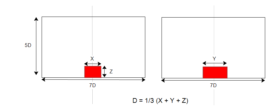

器具がグラウンドベースの場合、周囲の空気は器具の側面および上側からしか流れません。シミュレーションモデルはテストボックス構成より大きく、上面のみが開放されています。これにより地面と器具の上の空気をシミュレートするものです。
例としては庭園用照明や歩道用照明があります。
ジオメトリ
- 装置の周囲に筐体を作成します。装置は通常筐体の下面に接触しています。
- 筐体の寸法は装置のおよそ3倍に基づいたものとします。流れの安定性は、筐体のアスペクト比に依存します。細長い装置の場合、環境も適切なアスペクト比になるようにします。
- 左側が側面図、右側が 正面図です。
境界条件
- 開口部(通常上面)の定義には 、静ゲージ圧 = 0を適用します。
- 開口部に温度制約条件を割り当てるには、[熱伝導率] = 2 W/m²K および[参照温度] = 周囲温度を指定します。
- 下面は断熱面をシミュレートするため未定義にしておきます。
