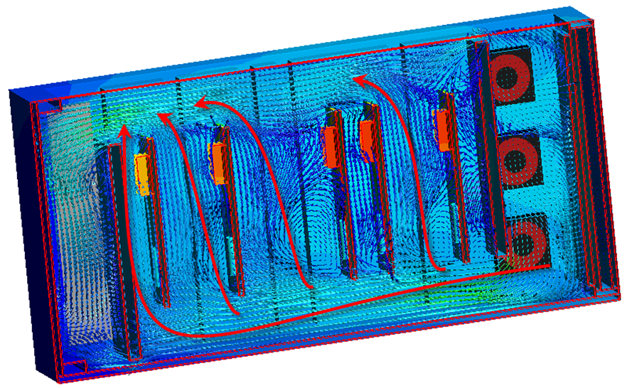

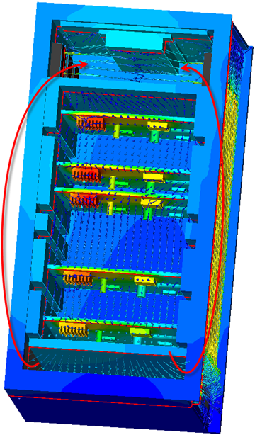

ファンは筐体内の空気を循環させます。空気の出入りがないため、循環する空気が重要な部品から熱を効率的に奪い筐体に伝えることが重要です。効果的な冷却のためには重要な部品間、筐体との間の伝導経路も非常に重要です。

モデリング戦略
- ジオメトリの簡略により、無関係なフィーチャーを除去してください。シミュレーションに無関係なディテールを除去するには、板金部品の再構築または簡略化を行います。
- モデルでは、デバイス内に空気ボリュームを含む必要があります。多くの物理モデルにはこれが含まれていないため、注意しなくてはいけません。Autodesk Simulation CFD では、ジオメトリ モデルが密閉されている場合に、内部ボリュームを自動的に作成します。密閉されていない場合は、CAD モデルを修正してギャップをすべて閉じるか、内部流体ボリューム ツールを使用して Autodesk Simulation CFD モデルでボリュームを作成します。
- 境界条件と内部流れの間に十分な空間を確保するにはCADモデル内で開口部を拡張する必要があるかもしれません。(デバイスに開口部がある場合のみ)
- 多くのデバイス筐体は温度分布に対して多少の影響を与えます。CADモデルやメッシュからの抑制を検討してください。
材料
- 空気の物性は一定である必要があります。
- 非常に薄い筐体では、伝熱量が対流ではなく熱伝導によって大きく左右されます。用途によっては、流れを解析せずに伝熱を正確にシミュレートすることができます。デフォルトデータベースにある固体空気と呼ばれる固体材料は、空気と同じ物性値を持っています。固体空気材料の利用についての詳細
- バッフル、内部ファン、PCB、コンパクト熱モデル、および熱電子デバイス等のオブジェクトをシミュレートするには、材料デバイスを使用します。材料デバイスの使用に関する詳細
- 筐体部品にはアルミニウム等の適切な材料を使用します。
境界条件
解析目的が温度分布を調べることであれば、伝熱境界条件は必ず適用してください。(目的が流れのみを評価することの場合、これらは省略できます。)温度をモデルのどこかに適用する必要があります。密閉された装置には流入口がないため、以下のいずれかの方法を使って温度を指定してください:
- 発熱量 境界条件を熱を放出する部品に適用します。電力はボリューム全体に渡って均等に消費されることにご注意ください。
- 周囲への伝熱をシミュレートするには、 熱伝達率 境界条件を外部サーフェスに適用します。値は物理デバイスを取り囲む空気に依存します:
- 空気が静止している場合、値は 5 W/m²K を指定します。
- 空気が動いている場合、値は 20 W/m²K を指定します。
- 参照温度 = 周囲温度 とします。
