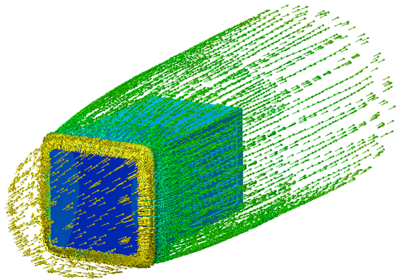

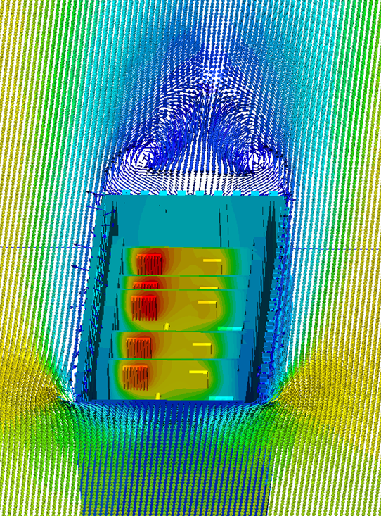

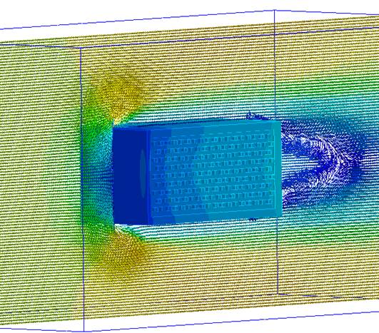

一部のアプリケーションにおいては、強制冷却の装置はかなりの外部冷却効果に影響されます。装置内部のファンは部品の冷却を行いますが、装置周囲の高速(非圧縮性) 流れは筐体外部から熱を対流により放熱します。他の強制冷却アプリケーションでは、この効果は無視されるか、熱伝達率境界条件でシミュレートされます。このアプリケーションでは、筐体外部からの伝熱は装置を取り囲む空気ボリュームでモデル化されます。
適用事例
- 電源
- インバータ
- 通信機器
- 制御モジュール
- コンピュータハードウェア
モデリング戦略

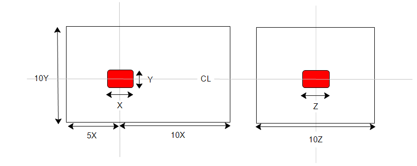

装置を取り囲むボリュームを作成する必要があります。一部のケースではこのボリュームは風洞等の物理的構造です。他のケースでは、装置は非常に大きい部屋あるいは解放された環境にあるものとして扱います。
- このボリュームを、CAD モデルで追加するか、Autodesk Simulation CFD の外部ボリューム ツールで追加します。
- 装置が風洞に置かれている場合、この風洞と同じ寸法を使用します。
- 風洞が装置の5倍より大きい場合、あるいは装置が物理的境界から遠い位置にある場合、次のようなサイズを指定してください:
装置は密閉することも、ベントをもうけることもできます。密閉されている場合、装置内の空気は周囲のボリュームからは分離されます。ベントがある場合、周囲のボリュームは装置周囲と内部の両方を通ります。
