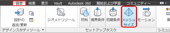

1. [設定]タブで[メッシュ サイズ分割]をクリックします。

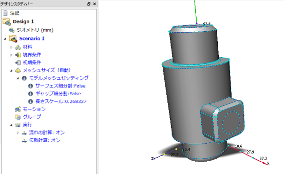

2. [自動メッシュ サイズ]状況依存パネルの[自動サイズ]をクリックします。
次のような設定になっていることを確認します。
モデルの各エッジに沿って青いドットが表示されています。これらの点で、メッシュ分布の簡単なプレビューが示されます。
