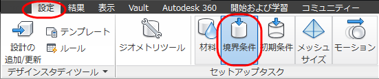

設定タブで材料をクリックします:
ポペットバルブとパイプ壁を選択する。

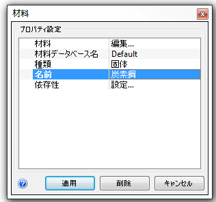

次のいずれかの方法で、材料クイック編集ダイアログを開きます。
材料クイック編集ダイアログで、[種類] = [固体]に設定します。
[名前] = Steel
適用をクリックします。
