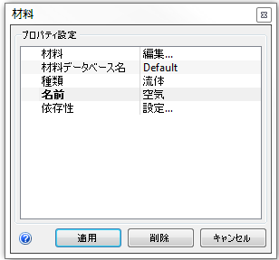

すべての部品に空気を割り当て
モデル内のすべての部品に材料を割り当てることからはじめます。次のいくつかのステップでは、材料の割り当ての一部を変更するかもしれません。このステップは解析を開始する前に、すべての部品に材料を確実に割り当てるのに便利な方法です。
デザインスタディバーの材料ブランチを展開します。
未設定を右クリックして、編集...をクリックします。
名前のリストで空気を選択し、適用をクリックします。
