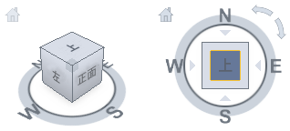

コンパスは ViewCube ツールの下に表示され、モデルの基準となる方向を示します。モデルを回転するには、コンパスの基準となる方向を示す文字をクリックします。
基点を中心にインタラクティブにモデルを回転するには、基準となる方向を示す文字のいずれかまたはコンパスのリングをクリックしてドラッグします。
ViewCube の下にコンパスを表示するには
コンパスが ViewCube の下に表示され、モデルの北方向を示します。
