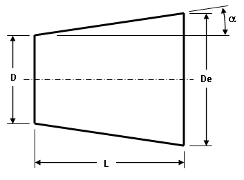

[ジオメトリ]タブで、シリンダの長さ、直径(シリンダの -X 終端)、テーパ角度を指定します。シリンダの中心線は、X 軸です。-X 側の終端は、基点にあります。テーパ角度は、tan(角度 a)=[0.5*(終端の直径 - シリンダの直径)/(シリンダの長さ)] として定義します。 正のテーパ角度は、シリンダの +X 終端の直径が指定した終端の直径(シリンダの直径(D1))よりも大きいことを意味します。
図 1: テーパされたシリンダ
キー:
D = シリンダの直径(ユーザ入力)
De = 終端直径(計算済み)
L = シリンダの長さ(ユーザ入力)
α = テーパ角度(ユーザ入力)。 Tan(α) = (De - D)/2/L

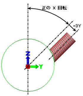

    • [X 回転]は、左手の法則にしたがって、ノズルを X 軸周りに交差点まで回転させます。すなわち、負の角度では、+X 軸周りにノズルが回転します。次に、[オフセット方法]を使用して、X 回転軸から離れる方向にノズルを移動します。図 2 を参照してください。

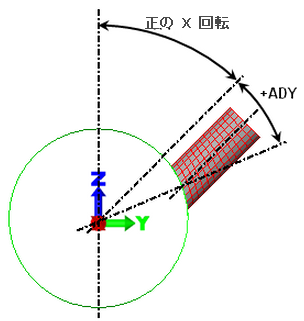

    • [オフセット方法]ドロップダウン ボックスでは、X 回転の平面から離れるノズル オフセットの指定方法を示します。(X 回転が 0 の場合、オフセットは Y 方向になります。) [距離]オプションを選択した場合は、[ノズルのオフセット距離(DY)]フィールドに X 回転平面に垂直な距離を指定します。[オフセット方法]ドロップダウン ボックスで[角度]オプションを選択した場合は、[ノズルのオフセット角度(ADY)]フィールドにシリンダとの交差角度を指定します。図 2 を参照してください。この値は左手の法則に従います。負の角度では、+X 軸周りにノズルが回転します。
      距離によるノズルのオフセット 角度によるノズルのオフセット
      ノズルの中心線は、X 回転角度によって定義される中心線に平行であることに注意してください。オフセットが 0 の場合、ノズルは容器に対して垂直になります。オフセットが非ゼロの場合、ノズルが容器に対して垂直ではなくなります。X 回転とオフセットの組み合わせを使用することによって、任意の方向にノズルを作成することができます。
      角度 α および β の既知のノズル位置による例の容器。
      PVDesigner への入力。
      X 回転 = α-β. ADY = β.

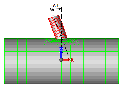

    • YZ 平面に平行にならないように、ノズルを Y 軸周りに回転させることができます。角度を[ノズルの角度回転(AR)]フィールドに指定します。この値は左手の法則に従うため、負の角度では、+Y 軸周りにノズルが回転することに注意してください。図 3 を参照してください。
      図 3: Y 軸周りのノズルの回転
      正の角度が示されています。角度は左手の法則に従うことに注意してください。

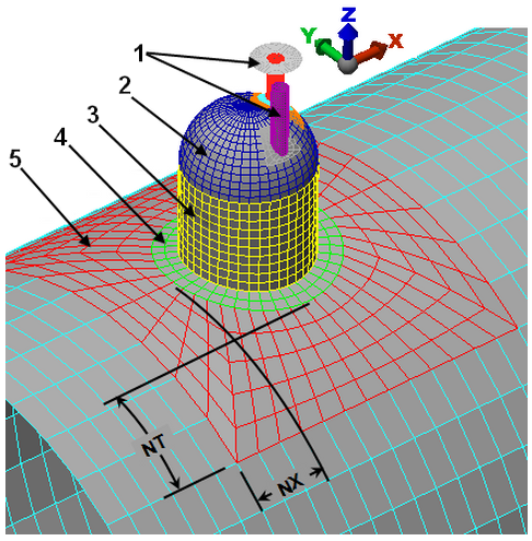

ノズル、遷移領域、フランジ、リパッド、ノズルのヘッドの周りのメッシュの場合は、目的のノズルを修正して、[特定のノズル]ダイアログを表示し、[メッシュ]タブに移動します。分割数の指定に加え、ノズルとシリンダの交差部分の遷移領域のサイズを[シリンダの直径に対する遷移比]入力で制御します。ノズル(またはリパッドのエッジ(含まれる場合))からの遷移領域の寸法は、比率入力値とシリンダの直径を乗算した値以上になります。遷移領域の実際の寸法は、シリンダのメッシュに合うように調整されます。図 4 を参照してください。
図 4: ノズルとシリンダ間の遷移メッシュ
キー:
1 = ヘッドのノズル
2 = ノズルのヘッド
3 = シリンダのノズル
4 = シリンダのオプション リパッド
5 = シリンダの遷移領域
NX = ノズル(リパッド(存在する場合))と軸方向における遷移領域の終端との距離NX>=比率*シリンダの直径
NT = ノズル(リパッド(存在する場合))とスイープ方向における遷移領域の終端との距離NT>=比率*シリンダの直径
