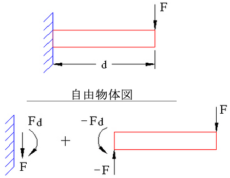

典型的な応力解析の計算では、有限要素に反応する節点変位および応力が求められます。場合によっては、モデルによって外部に発せられる力/モーメントの量を認識したいということがあります。例えば、一端が固定され、その反対側で垂直重力を受ける片持ちはり型ビームでは、反力/モーメントが発生します。
図 1: 片持ちはり型ビームのフリーボディ図
F = ビームによって壁に生じる反力
Fd = ビームによって壁に生じる反力モーメント
