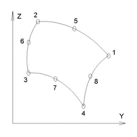

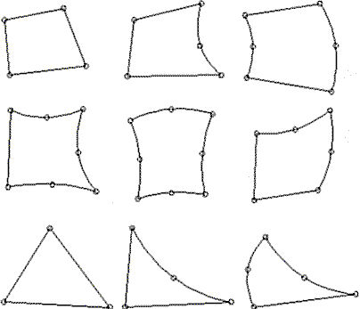

2D 要素
2D 要素は、全体 Y-Z 平面で入力する必要のある 3 節点 または 4 節点のアイソパラメトリック 3 角形または 4 辺形です。図 1 は、典型的な 2D 要素をいくつか示しています。図 2 が示すとおり、要素によって平面ソリッドまたは軸対称ソリッドを表現できます。どちらの場合でも、各要素節点には、2 並進自由度があります。軸対称ソリッドまたはシェルを表現するために要素を使用する場合、全体 Z 軸が回転軸になります。すべての要素は、+Y 半平面に存在している必要があります。この場合、Y は半径軸を表します。図 2 は、3 つの規則的内容を示しています。
図 1: 2D 要素の節点設定
図 2: 2D 要素の適用
図 3: サンプル 2D 要素

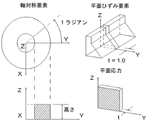

2D 要素タイプの選択
非線形解析では、3 つのタイプの 2D 要素を使用できます。これらのタイプは、[要素定義]ダイアログの[一般]タブにある[幾何モデル タイプ]ドロップダウン ボックスで選択できます。
  • [軸対称]: Z 軸を基軸とする対称的な幾何条件、荷重条件および境界条件を使用して固体をモデル化する要素に対して、この幾何モデル タイプを選択します。負の Y 座標は適格ではありません。節点が回転の軸(Z 軸)に沿ってある場合、Y 方向の移動を制約する必要があります。節点荷重は、円のラジアン数によって標準化されます(荷重をラジアンによって割る)。
    図 1: 2D 軸対称モデル
  • [平面ひずみ]: この幾何モデル タイプは、YZ 軸に対して法線方向にあるたわみがないソリッドをモデル化する場合に選択します。X 方向にたわみが一切存在しないことが想定されるため、解析では 1 単位の厚さが想定されます。厚さは入力できますが、結果環境での 3D 可視化においてのみ使用されます。すべての入力荷重および結果は、1 単位の厚さに基づきます。
    図 2: 2D 平面ひずみ
  • 平面応力: YZ 平面に垂直な応力がなく、YZ 平面に垂直な厚さが指定されている固体のモデルを作成する際は、この幾何モデル タイプを選択します。構造的関係は、YZ 平面に垂直な応力が 0 になるように修正されます。厚さ全体にわたって、荷重はすべて均一に分布されます。
    図 3: 2D 平面応力モデル

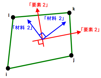

2D 要素には、要素軸と材料軸の2つの軸があります。次の説明では、要素軸を Elem1 および Elem2、材料軸を Mat1 および Mat2 として指定します。この文書のその他のセクションでは、軸 1 および 2 として設定されています。
一般的な FEA 解析では、要素の方向(Elem1 および Elem2)を無視できます。要素の方向設定機能は、直交性材料モデルの要素で使用すると便利です。これは、[要素定義]ダイアログの[方向]タブで設定します。[方法]ドロップダウン ボックスには、要素のどちら側面が ij 側になるのかを指定する場合に使用できる 3 つのオプションがあります。[既定]オプションを選択すると、最も高いサーフェス番号を持つ要素の側面が ij 側として選択されます。[I 節点方位]オプションを選択すると、[X 座標][Y 座標]および[Z 座標]フィールドで座標を定義する必要があります。この点に最も近い要素の節点が、i 節点として指定されます。j 節点は、反時計周りに移動する要素の次の節点になります(+X 軸に対する右手の法則)。[IJ 辺の方位]オプションを選択すると、[Y 座標]および[Z 座標]フィールドで座標を定義する必要があります。この点に最も近い要素の側面が、ij 側として指定されます。i および j 節点が割り当てられるため、要素に沿って反時計回りに移動することで、i 節点から j 節点に達することができます。
ij 側が決定すると、要素軸 Elem1 は ij 側に対して平行に設定されます。軸 Elem2 は、X 軸に対して +90 度です。図 1 を参照してください。
図 1: 要素軸と材料軸
要素軸 1 は、要素の ij エッジに対して平行です。
材料軸 Mat1 は、要素軸からオフセット設定できます。

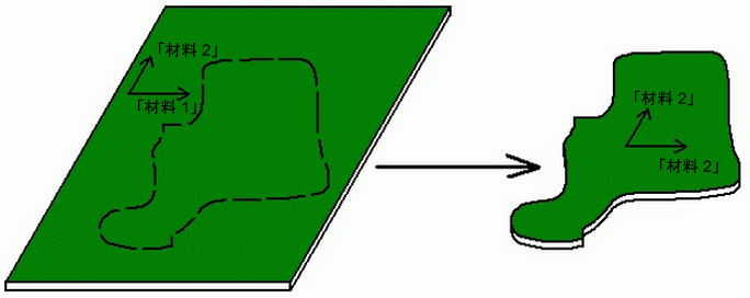

[材料軸方向]: 2D 要素で直交性材料モデルを使用する場合、3 つの材料軸を定義します。材料軸 Mat1 および Mat2 は、要素の平面にあり、Mat3 は、X 軸に対して平行です。

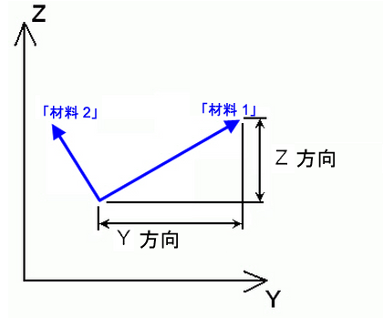

[要素定義]ダイアログの[一般]タブでは、2 つの方法で材料軸を定義できます。最初の方法では、[X 方向][Y 方向]、[Z 方向]フィールドを使用して、ベクトルを定義します。材料軸 1 は、全体ベクトルに対して平行です。材料軸 2 は、X 軸と材料軸 1 のクロス積になります。図 2 および 3 は、この方法を示しています。[Y 方向]または[Z 方向]フィールドに値を指定しない場合、要素軸 Elem1 に対して相対的な材料軸の方向を設定するため[材料軸回転角]フィールドの値が使用されます。これは、パーツが元のシートから特定の形状に成型されている場合に便利です。回転角度βは、各要素の要素軸 1 に対して相対的な材料軸 1 の角度に対応します。図 4 を参照してください。
図 2: 材料軸の方向の Y および Z 方向の定義
図 3: 直交性材料からカット アウトされたパーツ
メッシュがランダムになり、その結果、ランダムな要素軸が発生しますが、材料軸は一貫しています。
