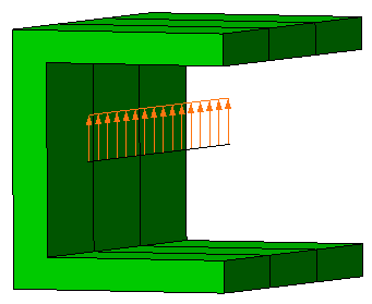

ビーム、プレート/シェル 、または 2D 要素を解析に含める場合、ラインまたは平面ジオメトリの代わりに、3D ジオメトリとしてパーツを表示またはレンダリングできます。ブラウザでパーツの見出しを右クリックして、[3D 可視化]コマンドを選択します。追加の詳細については、表 2 と図 1 を参照してください。 すべての場合において、元のメッシュ上にある節点および要素のみを選択できます。3D 形状を表示するために作成した架空の節点や要素は選択できません。荷重と境界条件は、元のメッシュに表示されます。

![]() (a) 荷重を含むビーム要素 ビーム要素メッシュは、単なる直線です。断面プロパティは、解析的に扱われます。 |
![]() (b) 3D 可視化がアクティブな場合、実際の断面形状が表示されます。元の要素で荷重が継続的に表示されていることに注意してください。 |
