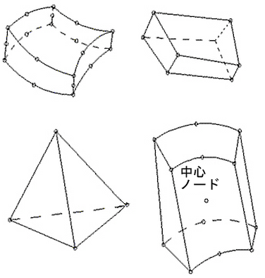

ブリック要素は、アイソパラメトリックまたはサブパラメトリックの湾曲した 8 ~ 21 節点六面体です。典型的な要素を図 1 に示します。これらの要素は、3D のソリッドや厚肉シェルをモデル化する際に使用できます。図 2 に、この例を 2 つ示します。
図 1: さまざまな 21 節点要素から導出された典型的な 3D 連続体要素

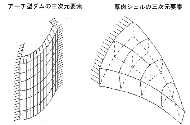

図 2: 3D 要素の典型的な応用例
図 3: 3D ブリック モデルの例
