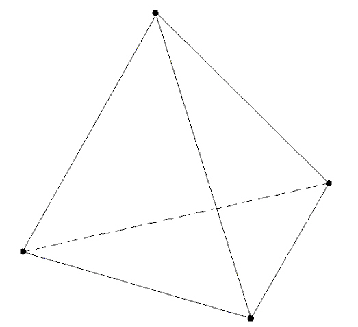

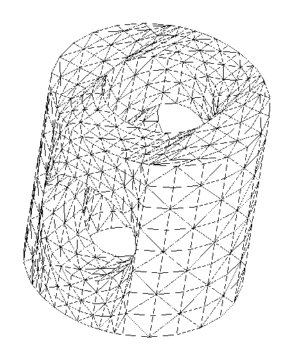

4 面体要素には、4 節点または 10 節点のアイソパラメトリックと湾曲構造のサブパラメトリック 4 面体があります。図 1 は標準的な要素を示したものです。図 2 は 4 面体要素の例を示しています。
図 1: 標準的な 4 面体要素
図 2: 4 面体要素の代表的な応用例
