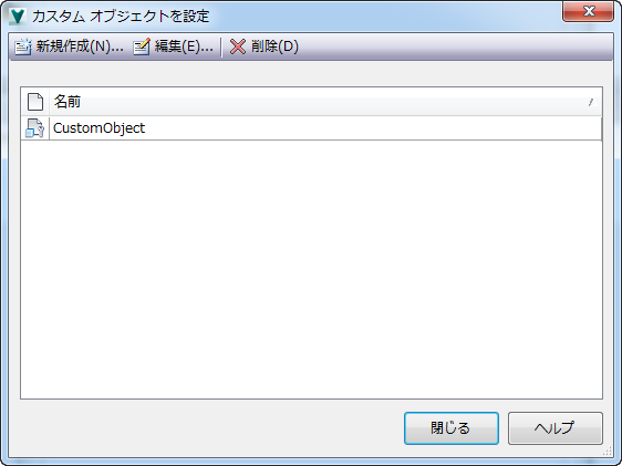

CustomObject を作成する
  1. Vault でカスタム オブジェクトを作成し、CustomObject という名前を付けます。
    注: 詳細については、「カスタム オブジェクトの管理」を参照してください。
  2. Vault を再起動します。
    注: [カスタム オブジェクト]タブを表示するには、Vault Client を再起動する必要があります。
  3. [新規作成]コマンドを使用して、新しいカスタム オブジェクトを作成し、任意の名前を付けます。

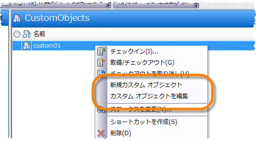

  4. 新しいカスタム オブジェクトを右クリックします。右クリック メニューに新しいメニュー アイテムが表示されます。
