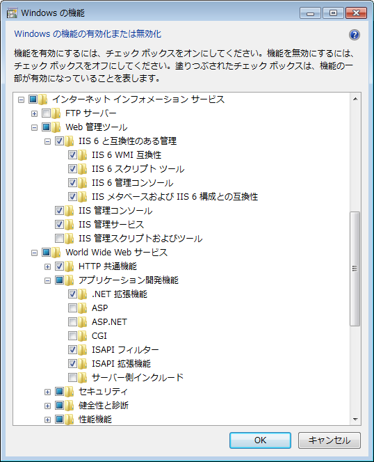

IIS がインストールされていることを確認する
  1. Windows の[スタート]メニューから、[コントロール パネル]を選択します。
  2. [コントロール パネル]で、[プログラムと機能]をクリックします。
  3. [プログラムと機能]ダイアログ ボックスの左側で、[Windows の機能の有効化または無効化]を選択します。
  4. [インターネット インフォメーション サービス (IIS)]のチェック ボックスをオンにします。
  5. [インターネット インフォメーション サービス] ► [Web 管理ツール] ► [IIS 6 と互換性のある管理]の順に展開します。
  6. [IIS メタベースと IIS 6 の構成の互換性]のチェック ボックスをオンにします。
  7. [インターネット インフォメーション サービス] ► [WWW サービス] ► [アプリケーション開発機能]の順に展開します。
  8. [ASP.NET]のチェック ボックスをオンにします。その他の[.NET 拡張]、[ISAPI 拡張]、[ISAPI フィルタ]のチェック ボックスが自動的にオンになります。
    注: IIS がインストールされていて、IIS を使用しているアプリケーションがない場合は、IIS をアンインストールしてから再インストールすることによって、既定設定が確実に実行されます。IIS がインストールされていない場合は、Vault Server インストーラを使って、このインストールを実行できます。
