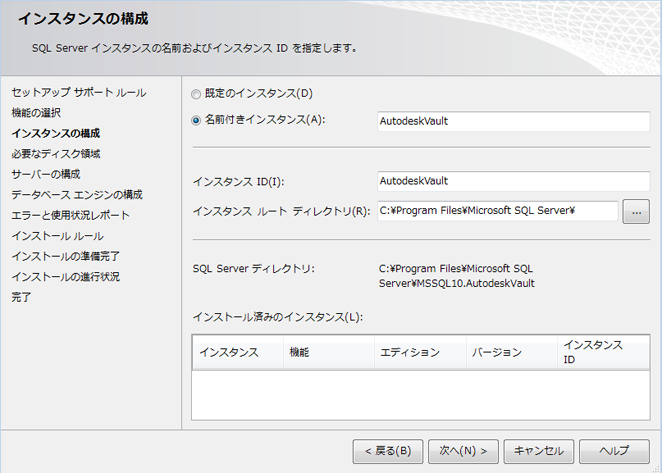

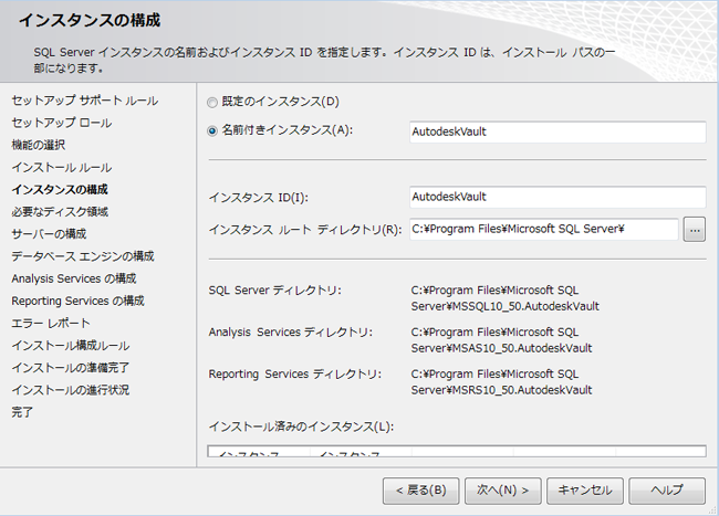

- [インスタンスの構成]ダイアログ ボックスで、名前付きインスタンスを選択して、名前として AutodeskVault と入力します。
注: このインスタンス名を使わずに SQL をインストールすると、Autodesk Vault Server のインストール時に Microsoft SQL Express 2008 SP2 を使用して AutodeskVault という独自の SQL Server インスタンスが作成されます。AutodeskVault という名前でない SQL インスタンスは認識されません。

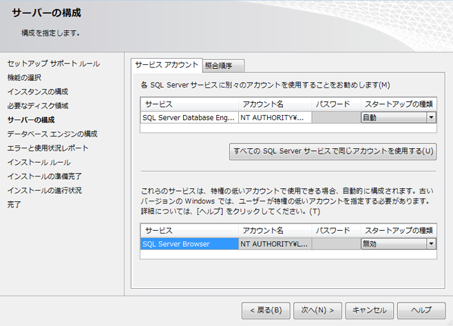

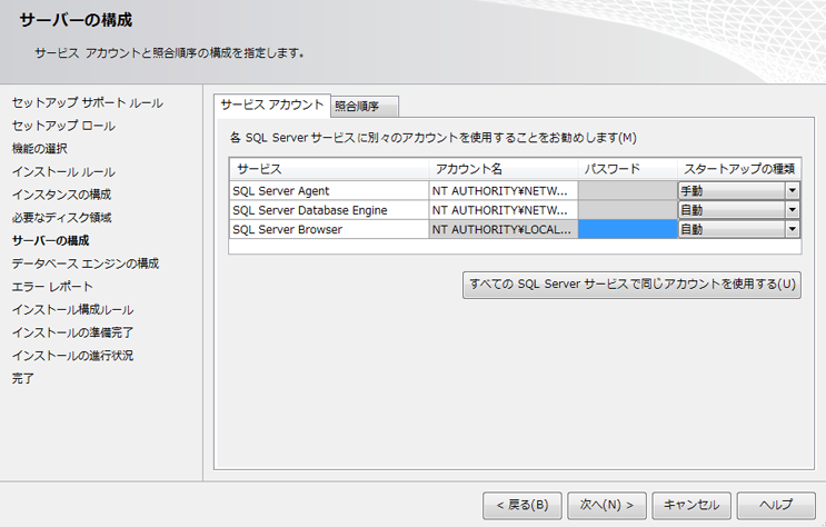

- [サーバの構成]ウィンドウで、[サービス アカウント]タブを選択します。
- SQL Server データベース エンジンに NT AUTHORITY¥NETWORK SERVICE アカウントを指定します。ローカル システム アカウントも使用できます。リモートの場所に対してバックアップおよびリストアの作業を行いたい場合は、ドメイン ユーザ アカウントを指定します。スタートアップ タイプを自動に設定する

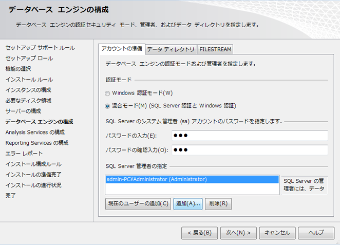

- [データベース エンジンの構成]ウィンドウで、[アカウントの準備]タブを選択します。[混合モード]認証を選択して、SA パスワードを設定します。SA アカウントの場合、既定のインストール時に使用される既定のパスワードは、「AutodeskVault@26200」です。ローカル管理者アカウント(または任意のアカウント)を SQL Server 管理者として追加します。SQL サーバへのログイン時、このダイアログに入力した Windows ユーザのみがフル権限を有します。その他すべての Windows ログインはゲスト アカウントとして扱われます。

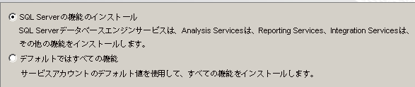

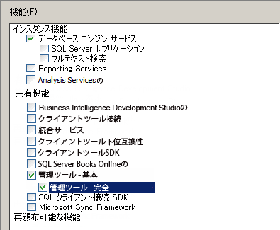

- セットアップ ロール時に、[SQL Server Feature Installation]を選択します。
- [データベース エンジン サービス]、および環境で必要とされる追加のロールを選択します。接続ワークグループ環境では、[SQL Server レプリケーション]は必須で、[管理ツール]は推奨です。Express バージョンの SQL では[管理ツール - 基本]のみを使用できます。

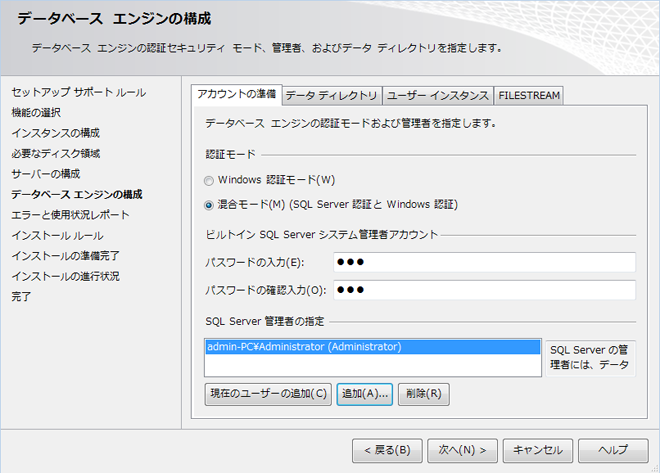

- [混合モード]認証を選択して、SA パスワードを設定します。SA パスワードの場合、既定のインストール時に使用される既定のパスワードは、「AutodeskVault@26200」です。
- ローカル管理者アカウント(または任意のアカウント)を SQL Server 管理者として追加します。SQL サーバへのログイン時、このダイアログに入力した Windows ユーザのみがフル権限を有します。その他すべての Windows ログインはゲスト アカウントとして扱われます。

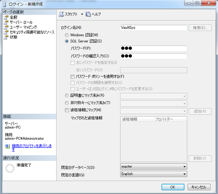

SQL ログイン アカウントを作成する
- Microsoft SQL Server Management Studio を開きます。
- [セキュリティ] > [ログイン]フォルダを展開します。
- [ログイン]フォルダを右クリックし、[新しいログイン]を選択します。
- ログイン名に VaultSys と入力します。
- [SQL Server 認証]を選択します
- SA パスワードとしてSuperMan769400006! と入力します。
- [パスワード ポリシーを適用する]のボックスをオフにします。
- [サーバー ロール]ページを選択します。
- 次のロールの横にあるボックスをオンにします。
- dbcreator
- processadmin
- setupadmin
- [OK]をクリックして、アカウントを作成します。

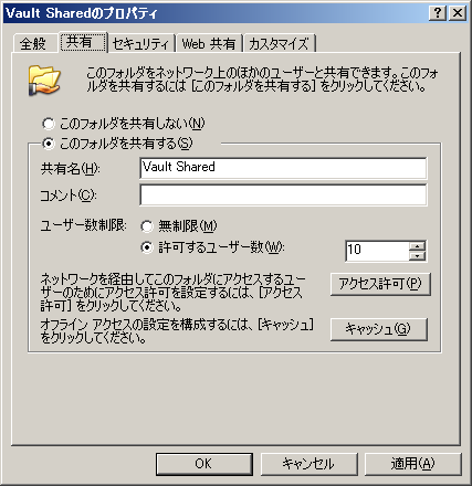

- ネットワーク上の場所を選択し、フォルダを作成します。
- 新しいフォルダを右クリックし、[共有とセキュリティ]を選択します。
- [プロパティ]ダイアログ ボックスで、[このフォルダを共有する]をクリックします。
- 共有フォルダの名前を入力します。
- [コメント]フィールドに、「Autodesk Vault 用の共有ネットワーク フォルダ」と入力します。
- [アクセス許可]をクリックします。
- [アクセス許可]ダイアログ ボックスで、[追加]をクリックします。ADMS を実行しているユーザ アカウントを追加します。既定では、このアカウントは Autodesk Vault という名前の ADMS サーバのローカル管理者アカウントです。
- SQL Server サービスを実行している Windows アカウントを追加します。既定は[Network Service]です。
- 両方のアカウントに[フル コントロール]のアクセス許可を付与します。
- [アクセス許可]ダイアログ ボックスで、[OK]をクリックします。
- [プロパティ]ダイアログ ボックスで、[OK]をクリックします。
