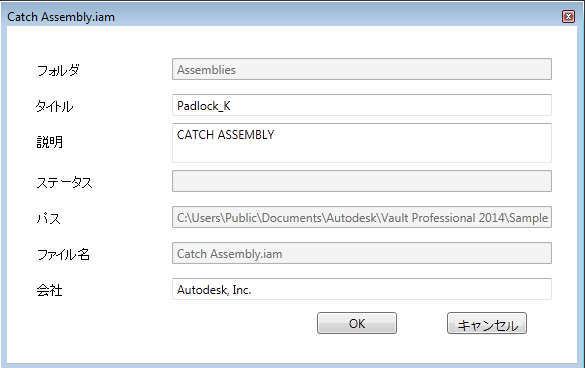

Data Standard for Vault 2015
Data Standard for Vault 2015 では、次のフィールドが既定で用意されています。
ユーザは、ファイルの新しいタイトル、説明、会社情報を入力することができます。その他のフィールドは、すべて XAML で自動的に指定されています。

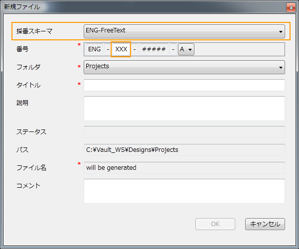

Data Standard for Vault 2015 R2
Data Standard for Vault 2015 R2 では、次のフィールドが既定で用意されています。
ユーザは、採番スキーマを選択し、必要に応じて接頭語または接尾語を選択することができます。また、ファイルのフォルダを指定したり、ファイルのタイトル、説明、コメントを入力することもできます。
ファイル名は、ユーザが[OK]をクリックすると生成されます。

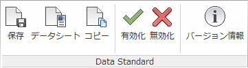

ファイルが開くと、アイコン リボンに[Data Standard]タブが表示されます。
任意の時点で使用を停止するには、[Disable]をクリックします。
Data Standard 機能を有効にすると、ファイルを初めて保存するたびに、ファイルの詳細の入力を求めるプロンプトが表示されます。プロンプトは、メイン ツールバーの[保存]をクリックするか、[Data Standard]リボンの[Save]をクリックすると表示されます。必須の詳細情報を入力し、[OK]をクリックしてデータを保存します。管理者が Vault のチェックイン ダイアログを有効にした場合は、チェックインの詳細の入力を求めるプロンプトも表示されることがあります。
