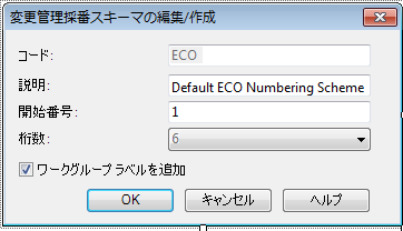

採番スキーマでは、Vault に変更管理を追加する際、変更管理名をどのように指定するかを設定できます。変更管理の開始番号を指定したり、表示する桁数をコントロールすることができます。
ワークグループを使用している場合は、ワークグループのラベルを変更管理の名前に自動で付加することができます。
