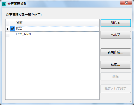

  3. [変更管理採番]セクションで[定義]をクリックします。
    [変更管理採番]ダイアログ ボックスが表示されます。
  4. [変更管理採番]ダイアログ ボックスで[新規作成]をクリックします。
