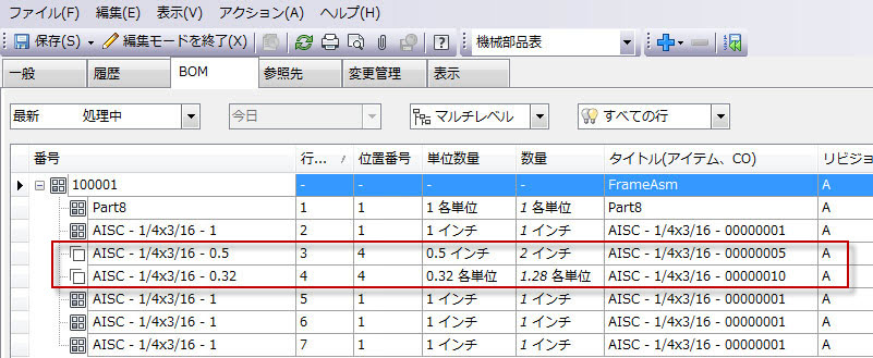

グループ化された BOM 行とは、単一の親を共有するアイテムの複数のオカレンスで構成されると同時に、値が異なる 1 つまたは複数の BOM 行のプロパティで構成される行です。BOM 行には、[長さ]、[数量]、[説明]など、さまざまなプロパティの値を含めることができます。
グループ化された BOM 行は、BOM 内においてグループ化 アイコンで示されます。

一連のコンポーネントは、部品番号が同じであるため、多くの場合、CAD BOM で結合されます。このような CAD BOM を Vault にインポートする場合、管理者が設計の BOM に基づいて BOM 行をグループ化しない限り、一連のグループされた行は元の状態のままになります。
注: CAD BOM に基づいてグループ化された行を Vault で保持するには、[アイテムの割り当てを設定]ダイアログで、設計の BOM に基づいた BOM 行のグループ化を有効にする必要があります。このオプションを有効にしない場合、各行は個別に表示されます。
