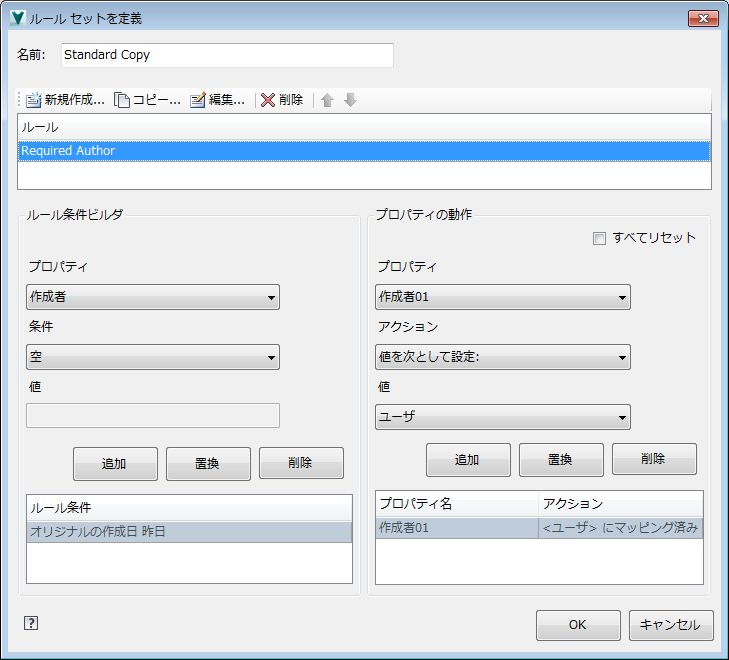

ルール セットには、1 つまたは複数のルールが記述されています。各ルールは 1 つまたは複数の条件で定義され、条件を満たすと、特定のファイル プロパティおよび動作の設定がコピー先のファイルに割り当てられます。
ルールは、[ルール セットを定義]ダイアログで作成、編集、および削除します。
[ルール セットを定義]のインタフェースについては、次の表を参照してください。

ルール条件ビルダ |
[プロパティ]ドロップダウン メニュー |
条件の基準を作成するプロパティです。 |
[条件]ドロップダウン メニュー |
指定したプロパティの動作がコピー先のファイルにルールで割り当てられるようにするために、プロパティが満たす必要がある条件です。
[条件]には次のオプションがあります。 重要: ルールに複数の条件がある場合、指定したプロパティの動作が適用されるには、すべての条件を満たす必要があります。

[ルール条件]一覧 |
現在のルールに作成されている条件および基準の一覧が表示されます。条件の一覧の表示順序は、指定したプロパティの動作をトリガするために、ファイルが満たす必要がある条件の順序です。 |
プロパティの動作 |

[プロパティ名]一覧と[アクション]一覧 |
条件が満たされ、アクションが実行された場合に影響を受けるプロパティが一覧表示されます。値が割り当てられている場合、[アクション]には値の詳細が表示されます。 |
