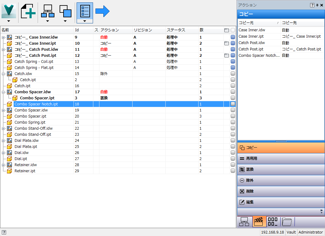

Copy Design 機能を使用すると、Vault 内の既存のデータをコピーして、新しいデザイン オブジェクトを作成できます。ご使用の設計アプリケーションに応じて、デザインのコピー時に、図面と関連ファイルがコピーされるか、デザイン構造全体および関連する 3D モデルの 2D 図面がコピーされるか、デザインのコンポーネントがコピーされます。
Copy Design 機能では、コピー元のファイルと同じ構造でデザインのコピーが作成されます。[Copy Design]ダイアログ ボックスでは、コピー、再利用、置換、除外、または削除するパーツを既存のデザインから選択できます。
