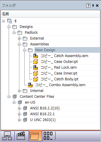

[フォルダ]
パネルでは、コピー デザイン操作のコピー元とコピー先のフォルダを確認できます。
注: フォルダは、コピー操作が正常に完了するまでコピー先の一覧に作成されません。
次のアクションを実行することもできます。
- [フォルダ]パネル上のフォルダ間やメイン グリッドからフォルダにファイルをドラッグ アンド ドロップする。
- フォルダを右クリックし、フォルダ内のすべてのファイルに適用するアクションを選択して、一括コピー アクションを実行する。
- フォルダの名前を変更する。
