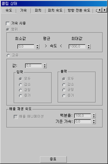

가속 패널
모션 합성에 대리자 가속을 고려하려면 가속 사용을 설정하고 범위 또는 고유를 선택한 다음 적절하게 설정합니다.
인터페이스
가속은 프레임당 프레임당 단위로 측정되며, 여기서 단위는 현재 3ds Max 시스템 단위입니다. 즉, 가속은 프레임당 속도 변경률에 의해 결정됩니다.
가속 사용
상태 활성화 여부를 결정할 때 모션 합성 엔진에서 대리자 가속을 고려하도록 하려면 설정합니다.
범위 그룹
대리자의 가속이 명시된 범위 내에 들어오면 범위를 선택하여 모션 합성 엔진으로 클립을 활성화합니다.
최소/평균/최대 표시
마스터 모션 클립이 합성된 후 대리자의 최소, 평균 및 최대 가속을 표시합니다.
최소값
범위에 대한 최소 가속 값을 설정합니다.
최대값
범위에 대한 최대 가속 값을 설정합니다.
고유 그룹
대리자의 가속이 특정 값에 일치하고 명시된 값 전후에 선택적으로 상승 또는 감소하거나 일정한 값이 있는 경우 고유를 선택하면 모션 합성 엔진이 클립을 활성화합니다.
고유한 가속 값을 설정합니다.
입력 및 출력 그룹
이들 라디오 버튼을 사용하여 고유한 값이 충족되기 전후의 매개변수 동작을 지정할 수 있습니다.
  • 모두대상 값이 관련이 없어지기 전후의 가속입니다.
  • 감소가속이 대상 값에 이르기 전후에 감소합니다.
  • 균일대상 값이 일정하기 전후의 가속입니다.
  • 증가가속이 대상 값에 이르기 전후에 증가합니다.
배율 재생 속도 그룹
이러한 설정을 사용하면 대리자 가속에 따라 애니메이션 재생 속도의 배율을 조정할 수 있습니다. 기본적으로 배율 애니메이션을 끄면 오브젝트 애니메이션은 항상 정상 속도로 재생됩니다. 배율 애니메이션을 설정하면 애니메이션이 정상 속도로 재생되는 기준 가속과 실제 대리자 가속에 의해 수정되는 애니메이션 속도를 지정하는 백분율을 설정할 수 있습니다.
배율 애니메이션
가속에 기반하여 클립의 애니메이션 배율을 조정합니다.
예를 들어 새가 가속화되면 새의 날개가 더 빨리 움직입니다. 애니메이션 배율을 조정하면 애니메이션 키의 배율이 조정됩니다.
백분율
대리자 가속과 기준 가속 설정의 차이에 기반하여 변경할 재생 속도를 지정합니다.
사용되는 공식은 다음과 같습니다.
애니메이션 속도 변경 % = (현재 속도/기준 가속 -1 ) x 백분율 %
예를 들어 대리자가 기준 가속보다 50% 빨리 가속화되는 경우 배율 조정 백분율 값이 50이면 재생 속도의 배율은 25% 증가합니다.
기준 가속
애니메이션이 정상 속도로 재생되어야 하는 대리자 가속을 지정합니다.
