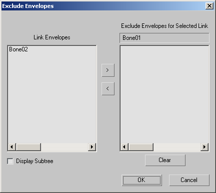

외피 제외 대화상자
외피 하위 오브젝트 수준에서 이 대화상자를 사용하면 다른 링크에 영향을 주는 링크를 제외할 수 있습니다. 예를 들어, 오른쪽 허벅지 링크가 왼쪽 허벅지 링크에 영향을 주는 것을 제외할 수 있습니다. 또는 검지 외피가 중지 정점에 영향을 주는 것을 방지하기 위해 배율을 조정하는 대신 검지 링크에서 중지 링크를 제외할 수 있습니다.

링크 외피 리스트(왼쪽)
제외할 수 있는 링크를 표시합니다. 선택된 링크는 이 리스트에 표시되지 않습니다.
선택한 링크에 대해 외피 제외 리스트(오른쪽)
현재 링크 선택 사항 중에서 제외할 외피를 표시합니다. 텍스트 필드에는 선택된 링크의 이름 또는 "다중 링크 선택"이가 표시됩니다.
오른쪽 화살표
왼쪽의 링크 외피 리스트에서 링크를 선택한 다음 오른쪽 화살표를 클릭하여 선택한 링크를 오른쪽의 선택한 링크에 대해 외피 제외 리스트에 추가합니다.
왼쪽 화살표
오른쪽의 선택한 링크에 대해 외피 제외 리스트에서 링크를 선택한 다음 왼쪽 화살표를 클릭하여 제외 리스트에서 링크를 제거합니다.
하위 트리 표시
설정하면 링크 외피 리스트에서 링크의 계층 내 수준에 따라 링크를 증분합니다. 이런 시각적인 기능은 링크를 찾아서 선택하는 데 도움이 됩니다. 기본적으로 해제되어 있습니다.
지우기
선택한 링크 리스트에 대해 외피 제외 리스트에서 모든 링크를 지웁니다.
