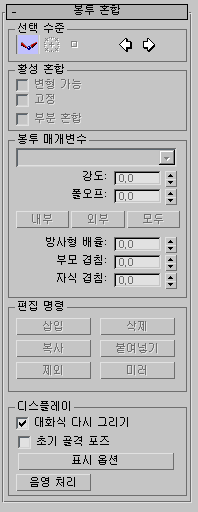

외피 하위 오브젝트의 컨트롤은 외피 혼합 롤아웃에 있습니다.
선택 수준 그룹
링크
뷰포트에서 링크를 선택하고 선택한 링크의 외피 매개변수를 편집하려면 설정합니다.
예를 들면 링크를 설정하고 이두근 링크를 선택한 다음, 반대쪽 이두근을 Ctrl 키를 누른 채로 클릭하여 선택 내용에 반대쪽 이두근을 추가합니다. 그런 다음 두 링크의 외피 매개변수를 동시에 편집합니다.
횡단면
외피의 모양을 변경하여 영향을 주는 영역이 변경되도록 외피 횡단면을 편집하려면 설정합니다.
예를 들면 횡단면을 설정하고 외피의 내부 또는 외부 경계에 있는 횡단면을 선택한 다음 이동하거나 배율을 조정할 수 있습니다. 가슴 영역에서 정점을 회피할 수 있도록 칼라 외피의 횡단면에 비균일 배율을 적용할 수 있습니다.
제어점
횡단면에 있는 제어점을 편집하려면 설정합니다.
예를 들면 제어점을 설정하고 외피의 횡단면에 있는 한 점을 선택한 다음 선택한 점을 이동하여 외피의 모양과 영향을 주는 영역을 변경할 수 있습니다.
이전 및 다음
활성화된 선택 수준에 따라 다음 또는 이전 링크, 횡단면 또는 제어점을 이동하려면 클릭합니다.
활성 혼합 그룹
변형 가능
설정하면 선택된 링크에 대해 변형 가능한 외피가 활성화됩니다. 기본적으로 설정되어 있습니다.
기본적으로 변형 가능 외피는 빨간색으로 표시됩니다.
고정
설정하면 선택된 링크에 대해 고정 외피가 활성화됩니다. 기본적으로 해제되어 있습니다.
기본적으로 고정 외피는 초록색으로 표시됩니다.
주의: 동일한 링크에 대해 변형 가능한 외피와 고정 외피를 모두 설정할 수 있습니다. 일반적으로 둘 중 하나만 사용합니다. 하나의 링크에 대한 고정 외피 및 변형 가능 외피에 균일하지 않은 배율을 적용함으로써 한 외피 위에 다른 외피를 놓을 수 있습니다. 예를 들면 어깨는 고정 외피로 제어하고 겨드랑이는 변형 가능 외피로 제어할 수 있습니다. 두 가지 외피를 모두 설정 해제할 수도 있습니다.
부분 혼합
선택된 링크에 대해 부분 혼합을 설정합니다. 변형 가능 외피 또는 고정 외피 중 하나만 설정한 다음 부분 혼합을 설정합니다. 피지크는 주어진 정점에 있는 각 링크의 가중치를 계산합니다. 부분 혼합이 해제되어 있고 총 가중치가 1 미만이면 피지크에서 결합 가중치를 1로 정규화합니다. 부분 혼합이 설정되어 있으면 가중치는 1미만 값으로 유지될 수 있습니다. 나머지는 루트 노드에서 채우므로 영향 없음과 동일합니다. 피지크에서 이러한 값을 계산하는 방법에 대한 자세한 설명은 부분 혼합 및 가중치 할당을 참조하십시오.
이 캐릭터의 턱 뼈에 있는 모든 변형 가능 외피에 부분 혼합을 설정하면 뼈가 움직일 때 부드러운 메시 변형이 가능합니다.
외피 매개변수 그룹
[외피 유형 드롭다운 리스트]
선택한 외피의 유형을 표시합니다. 한 링크에 고정 외피 및 변형 가능 외피가 모두 있는 경우 이 리스트를 사용하여 조정하려는 외피의 매개변수를 선택할 수 있습니다.
강도
외피의 강도를 변경합니다. 범위는 0.0에서 100.0 사이입니다. 기본값은 1.0입니다.
강도는 내부 및 외부 외피 경계 모두에 적용됩니다.
외피가 겹치는 영역에서 두 외피 중 하나가 영향을 더 많이 주도록 하려고 할 때 주로 사용합니다.
폴오프
외피의 내부 및 외부 경계 사이의 폴오프 비율을 변경합니다. 이것은 베지어 곡선 함수입니다. 범위는 0.0에서 1.0 사이입니다. 기본값은 0.1입니다.
내부 경계 내에 있는 정점은 완전히 영향을 받고(가중치=1.0) 외부 경계 바깥쪽의 정점은 링크로부터 영향을 전혀 받지 않습니다(가중치=0.0). 폴오프는 영향을 받는 정도를 1.0과 0.0 사이에서 결정합니다.
내부, 외부 및 모두 버튼은 컨트롤(방사형 배율, 상위 겹침 및 하위 겹침)이 외피의 내부 경계, 외부 경계 또는 두 경계 모두에 적용되는지 여부를 결정합니다. 우선, 아래 버튼을 사용하여 조정할 경계를 선택한 다음 스피너에서 값을 변경합니다.
내부
내부 경계의 값을 변경하려면 설정합니다.
외부
외부 경계의 값을 변경하려면 설정합니다.
모두
내부 경계와 외부 경계의 값을 동시에 변경하려면 설정합니다.
모두를 선택한 경우 방사형 배율, Parent 및 하위 겹침에 대해 표시된 값은 내부 경계의 값과 일치합니다.
방사형 배율 조정
외피 경계의 배율을 방사형으로 조정합니다. 범위는 0.0에서 100.0 사이입니다. 기본값은 1.0입니다.
상위 겹침
계층에서 외피가 상위 링크와 겹치는 부분을 변경합니다. 범위는 -1.0에서 10.0 사이입니다. 기본값은 0.1입니다.
값이 0.0이면 외피의 끝이 관절과 연결됩니다. 값이 0.0 미만인 경우 외피가 링크 안쪽으로 이동하고 값이 0.0 이상인 경우 인접한 링크에 겹쳐집니다.
하위 겹침
계층에서 외피가 하위 링크와 겹치는 부분을 변경합니다. 범위는 -1.0에서 10.0 사이입니다. 기본값은 0.1입니다.
편집 명령 그룹
주: 링크, 횡단면 또는 제어점 중 어떤 것이 활성 선택 수준인가에 따라서 이 그룹에서 사용할 수 있는 버튼이 달라집니다.
삽입
횡단면에 횡단면 또는 제어점을 삽입합니다.
삭제
횡단면 또는 제어점을 삭제합니다.
복사
외피 또는 횡단면을 복사합니다.
붙여넣기
외피 또는 횡단면을 붙여넣습니다.
제외
이 버튼을 클릭하면 외피 제외 대화상자가 표시됩니다. 다른 링크에 영향을 주지 못하도록 임의의 링크를 제외할 수 있습니다. 예를 들어, 오른쪽 허벅지 링크가 왼쪽 허벅지 링크에 영향을 주는 것을 제외할 수 있습니다. 또는 검지 외피가 중지 정점에 영향을 주지 못하도록 배율을 조정하는 대신 검지 링크에서 중지 링크를 제외합니다.
미러
선택한 링크에서 외피를 미러링하거나 선택한 횡단면을 외피에서 미러링합니다.
미러 작업 후에는 주 도구 모음에서 회전을 클릭하여 방향을 조정하거나 로컬 좌표를 선택한 다음 링크 또는 횡단면을 클릭하여 끌 수 있습니다.
팁: 외피를 미러에 복사하려면 복사, 반대 링크 선택, 붙어넣기, 미러 순으로 작업해야 합니다.
표시 그룹
대화식 다시 그리기
설정하면 사용자가 외피를 조정하는 동안 피지크에서 메시를 동적으로 업데이트합니다. 해제된 경우 사용자가 최종값을 입력할 때만 메시가 업데이트됩니다(사용자가 Enter 또는 키를 누르거나 마우스 버튼을 놓을 때). 기본적으로 설정되어 있습니다.
초기 골격 포즈
설정하면 메시 캐릭터를 피지크가 적용되기 직전의 포즈로 되돌려 놓습니다. 기본적으로 해제되어 있습니다.
표시 옵션
이 버튼을 클릭하면 외피 혼합 표시 옵션 대화상자가 표시되며 외피 화면 표시를 사용자 정의할 수 있습니다.
음영 처리
뷰포트에서 정점 가중치의 음영 표시를 토글합니다. 기본적으로 해제되어 있습니다.
