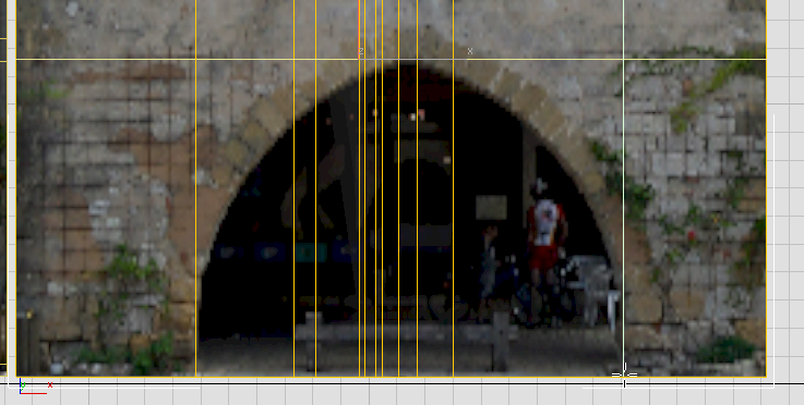

  2. 리본 편집 패널에서 (신속한 루프)를 다시 켭니다.
  3. 아치의 맨 위에서 수평 루프를 추가합니다.
  4. 아치의 각 측면에서 수직 루프를 추가합니다.
  5. 아치 영역을 네 개의 수평 루프로 세분화합니다. 맨 위에서는 약간 더 가깝게 모이고 맨 아래쪽으로는 간격이 더 넓어지도록 합니다.
  6. 문 앞 계단 또는 도로에 대한 수평 루프를 하나 더 추가합니다.
  7. 수직 루프로 아치 영역을 더 세분화합니다. 왼쪽에 두 개를 추가하고 오른쪽에 세 개를 추가합니다.
아치 윤곽 처리:
  1. 리본 편집 패널에서 (잘라내기)를 켭니다.
  2. 가장자리를 잘라내어 아치를 정의합니다.
    주의 사항: 면에서 커서가 으로 표시되면 마우스를 클릭하지 마십시오. 잘라내기에서 가장자리나 정점을 항상 결합해야 합니다.
  3. 마우스 오른쪽 버튼을 클릭하여 잘라내기 도구를 닫습니다.
  4. 잘라내기를 조정하려는 경우 (정점)을 켠 다음 을 사용해 X 또는 Y에서 새 정점을 이동합니다. 이때 그리드의 수평선과 수직선을 변형하지 않도록 하십시오.

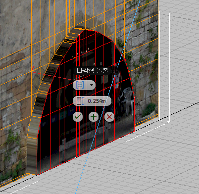

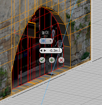

  4. 리본 다각형 패널에서 키를 누른 채 (돌출)을 클릭하여 돌출 캐디를 표시합니다.
    아치는 두 단계를 통해 돌출시킵니다. 첫 번째 단계에서는 벽에 깊이를 제공하고 두 번째 단계에서는 아치 뒤에 있는 아케이드 내부의 일부를 표현합니다.

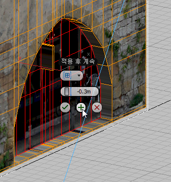

  5. 캐디의 높이 필드에서 첫 번째 돌출(벽의 폭)에 –0.3m를 입력합니다.
  6. 확인을 클릭하는 대신 (적용 후 계속)을 클릭합니다.
    3ds Max에서 돌출을 만들고 또 다른 작업을 시작합니다.
  7. 높이 필드에서 두 번째 돌출(아케이드 내부)에 –0.4를 입력합니다.
  8. (확인)을 클릭하여 값을 적용하고 캐디를 닫습니다.
