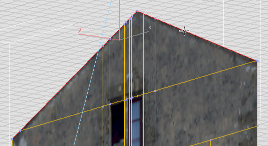

  2. 리본에서 (가장자리)를 클릭하여 가장자리 하위 오브젝트 수준을 켭니다.
  3. 을 사용해 정면의 맨 위를 따라 가장자리를 선택합니다.
    팁: 돌출 근처의 매우 작은 가장자리는 선택하기가 어렵습니다. 창/교차 토글이 (창)으로 설정되어 있는지 확인하고 주위에 상자를 드래그합니다. 키를 누른 채 클릭하여 선택 사항에 더 긴 가장자리를 추가합니다.

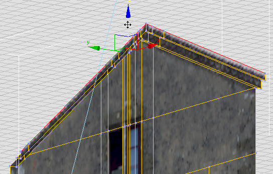

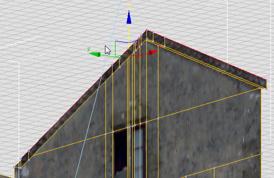

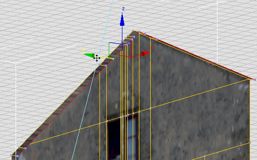

  4. 키를 누른 채 Y축을 따라 약간 앞쪽으로 가장자리를 이동합니다.
  5. 을 사용해 키를 누른 채 Z축을 따라 약간 위쪽으로 가장자리를 이동합니다.
  6. 키를 누른 채 Y축을 따라 앞쪽으로 가장자리를 이동한 다음 키를 누른 채 Z축을 따라 위쪽으로 다시 한 번 이동하여 처마를 완료합니다.
