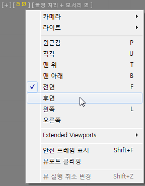

  1. +W를 누르거나 (뷰포트 토글 최대화)를 클릭하여 4개 뷰포트 레이아웃으로 변경합니다. 전면 뷰포트를 활성화하고 관점(POV) 뷰포트 레이블 메뉴를 클릭한 다음 뒤로를 선택하고 +W를 다시 누릅니다.

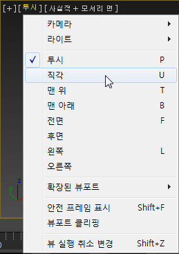

  2. 관점(POV) 뷰포트 메뉴를 클릭하고 뷰 유형을 직각으로 변경합니다.
    다음 몇 단계를 수행하려면 뷰를 확대/축소, 궤도 선회 및 회전해야 합니다. 그러면 투시 뷰에서 모델의 뷰가 잘립니다. 직각 뷰에서는 이러한 용도로 탐색하기가 더 쉽습니다.
