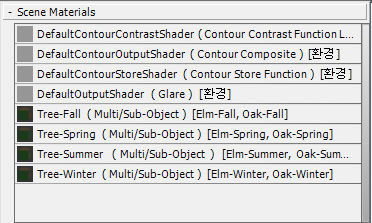

  2. 왼쪽의 재질/맵 브라우저 패널에서 아래로 스크롤하여 장면 재질 그룹을 표시합니다. 그러면 브라우저 패널의 가장자리를 드래그하여 브라우저를 더 넓게 만들 수도 있습니다.
    네 개의 나무 재질이 저장할 재질입니다.

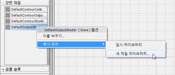

  3. 장면 재질 그룹에서 나무-가을 재질 항목을 마우스 오른쪽 버튼으로 클릭합니다. 팝업 메뉴에서 복사 위치 새 재질 라이브러리를 선택합니다.
    3ds Max에서 재질/맵 브라우저의 맨 위에 새 라이브러리에 대한 항목을 표시합니다.
    라이브러리 이름 앞의 별표는 라이브러리가 아직 저장되지 않았음을 나타냅니다.

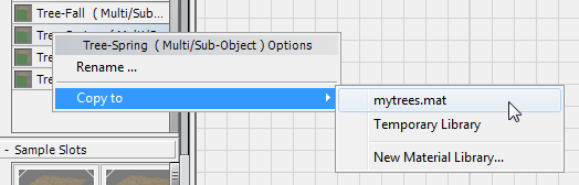

  4. 장면 재질 그룹에서 나무-봄 재질 항목을 마우스 오른쪽 버튼으로 클릭합니다. 팝업 메뉴에서 복사 위치 mytrees.mat를 선택합니다.
  5. 나무-여름나무-겨울mytrees.mat에 복사합니다.

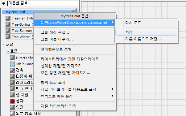

  6. 재질/맵 브라우저의 맨 위로 스크롤하여 mytrees.mat 라이브러리를 표시합니다. mytrees.mat 레이블을 마우스 오른쪽 버튼으로 클릭하고 팝업 메뉴에서 첫 번째 항목 C:\Users\...\mytrees.mat 저장을 선택합니다.

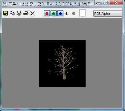

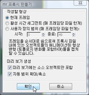

    3ds Max에 파일 대화상자가 열립니다. 필요한 경우 \sceneassets\renderassets 폴더로 이동합니다. 파일의 이름을 My_Elm_Winter(파일 이름 확장자는 MIB임)로 지정한 다음 저장을 클릭합니다.
    3ds Max에 "mr 프록시 만들기" 대화상자가 열립니다. 이 대화상자에서 확인을 클릭하여 기본값을 그대로 사용합니다.
    주: 나무 오브젝트가 애니메이션된 경우 "mr 프록시 만들기" 대화상자를 사용하여 오브젝트를 프레임 시퀀스로 저장합니다. 프레임당 하나의 .mib 파일이 만들어집니다. 작성할 형상 그룹에 저장할 시간 세그먼트를 지정합니다.
    3ds Max에 프록시 형상을 렌더링하는 동안 작은 렌더링된 프레임 창이 잠시 표시됩니다.

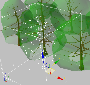

    3ds Max에서는 mr 프록시 오브젝트를 점 구름으로 뷰포트에 표시합니다.

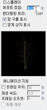

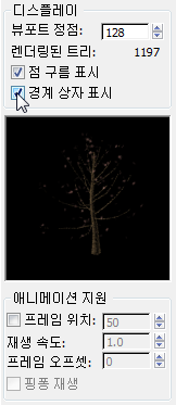

  6. 매개변수 롤아웃 표시 그룹에서 뷰포트 정점 값을 128에서 512로 변경하고 키를 누릅니다.
    추가 점이 표시되면 오브젝트 윤곽이 더 선명해지지만 점 구름의 밀도가 높으면 뷰포트 성능에 영향을 줄 수 있습니다.

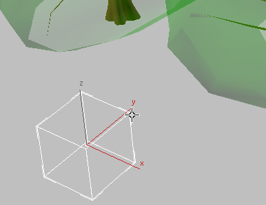

  7. 뷰포트 정점 값을 다시 128로 변경한 다음 경계 상자 표시를 켜 나무 프록시의 범위를 표시합니다.
    3ds Max에 전체 경계 상자로 둘러싸인 프록시가 표시됩니다.
