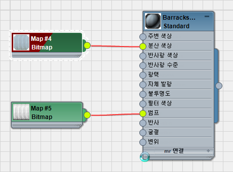

  15. 슬레이트 재질 편집기 재질/맵 브라우저 패널의 왼쪽에서 맵 표준 비트맵을 찾고 또 다른 비트맵 노드를 활성 뷰로 드래그합니다.
    3ds Max에 파일 대화상자가 열립니다.
  16. 파일 대화상자에서 텍스처로 metal_plate.bump.jpg를 선택합니다.
  17. 막사 지붕 노드의 범프 구성요소에 새 비트맵 노드를 와이어링합니다.
  18. 새 비트맵 노드를 두 번 클릭하여 해당 매개변수를 표시합니다. 좌표 롤아웃에서 텍스처에 맞게 W 각도를 90.0으로 변경합니다.
  19. 막사 지붕 재질 노드를 두 번 클릭합니다. 맵 롤아웃에서 범프 양을 90으로 늘립니다.
  20. (렌더 프로덕션)을 클릭하여 효과를 확인합니다.

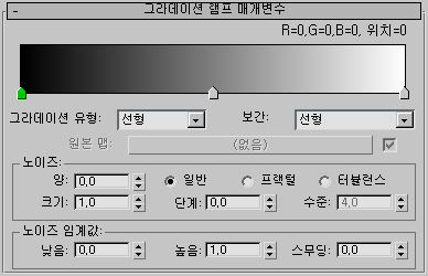

  8. 그라데이션 맵 노드를 두 번 클릭하여 해당 매개변수를 표시합니다.
    그라데이션 램프는 발전기 표면에 사용된 노이즈 재질과 같은 3D 절차 재질입니다.

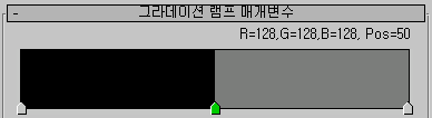

  9. 그라데이션 램프 매개변수 롤아웃에서 보간 유형을 솔리드로 변경합니다.
    그라데이션 표시가 두 가지 단색으로 변경되고 그 중 하나는 검정색입니다.
  10. 그라데이션 표시의 가운데에 있는 화살표 모양의 슬라이더를 두 번 클릭합니다. 이 슬라이더는 오른쪽에 있는 색상을 제어합니다. 왼쪽에 있는 첫 번째 슬라이더를 사용하여 검정색을 조정할 수 있습니다.
    단색인 그라데이션 램프
    가운데 슬라이더(초록색으로 표시)를 두 번 클릭하여 슬라이더의 오른쪽에 있는 색상을 변경합니다.
    3ds Max에 색상 선택기가 열립니다.
  11. 색상 선택기에서 두 번째 그라데이션 색상을 오렌지색으로 변경합니다. 즉, 빨간색 = 255, 초록색 = 150, 파란색 = 0으로 설정합니다.
  12. 확인을 클릭하여 색상 선택기를 닫습니다.
  13. 좌표 롤아웃에서 U 타일링 값을 10.0으로 변경합니다.
    재질이 두 가지 색상 영역에서 여러 가지 줄무늬로 변경됩니다.
