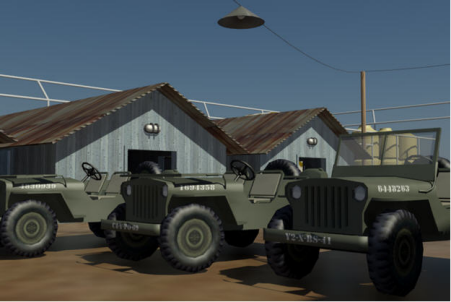

다음 그림은 여러 개의 하위 맵이 재질에 적용된 다중/하위 매핑의 예를 제공합니다. 지프 표면은 두 개 레이어(카키색 재질 레이어와 3개 하위 맵 레이어)의 합성입니다. 각 하위 맵은 일련 번호의 비트맵 이미지이며, 차량의 오브젝트 ID 번호에 따라 지프에 할당됩니다.
