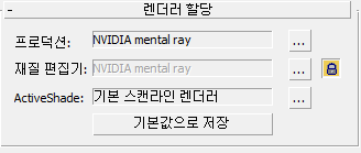

  1. 주 도구 모음에서 (렌더 설정)을 클릭합니다.
  2. 렌더 설정 대화상자 공통 탭 렌더러 할당 롤아웃에서 프로덕션 필드가 NVIDIA mental ray로 설정되어 있는지 확인합니다.
    다중/하위 맵은 mental ray 기능으로, 렌더러로 mental ray 또는 Quicksilver 하드웨어 렌더러를 선택하는 경우에만 사용할 수 있습니다.

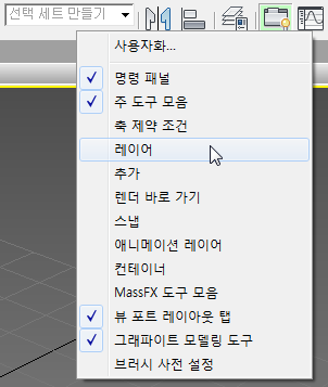

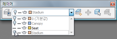

  4. 주 도구 모음의 빈 영역을 마우스 오른쪽 버튼으로 클릭하고 팝업 메뉴에서 레이어를 선택합니다.
    3ds Max에 레이어 도구 모음이 열립니다.
  5. 레이어 도구 모음에서 레이어 리스트를 열고 좌석을 제외한 모든 레이어를 클릭하여 숨깁니다.
    이제 좌석 오브젝트만 표시되므로 훨씬 쉽게 좌석을 선택할 수 있습니다.

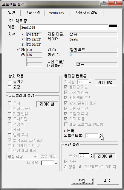

  7. 아무 좌석 오브젝트나 선택하고 마우스 오른쪽 버튼을 클릭한 다음 쿼드 메뉴에서 오브젝트 특성을 선택합니다.
    오브젝트 특성 대화상자 일반 탭 G-버퍼 그룹에서 오브젝트 ID가 0으로 표시되는 것을 확인합니다. 처음 만들어질 때는 모든 오브젝트에 ID 0이 할당됩니다. 나중에 특정 좌석 오브젝트 그룹에 고유한 재질 변형을 할당하기 위해 이 번호를 변경합니다.

  10. 마우스 오른쪽 버튼으로 클릭하고 쿼드 메뉴에서 오브젝트 특성을 선택한 다음 오브젝트 특성 대화상자 일반 탭 G-버퍼 그룹에서 오브젝트 ID를 1로 변경합니다. 확인을 클릭합니다.

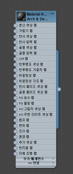

  3. 왼쪽에 있는 재질/맵 브라우저 패널에서 아키텍처 및 디자인 재질을 활성 뷰(View1), 즉 슬레이트 재질 편집기 창의 중심에 있는 빈 영역으로 드래그합니다.
    브라우저에서 아키텍처 및 디자인 재질은 재질 mental ray 그룹에 있습니다.
    활성 뷰에 아키텍처 및 디자인 재질에 대한 노드가 표시됩니다.
  4. 아키텍처 및 디자인 재질 노드를 두 번 클릭하여 오른쪽에 있는 매개변수 편집기 패널에 해당 매개변수를 표시합니다.
  5. 재질의 이름을 좌석으로 변경합니다.

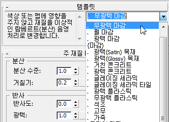

  6. 템플릿 롤아웃에서 드롭다운 리스트를 열고 무광택 마감을 선택합니다.

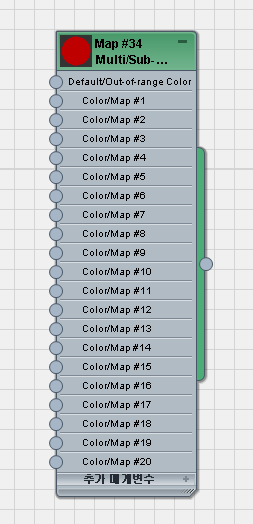

  1. 슬레이트 재질 편집기에서 재질/맵 브라우저의 다중/하위 맵을 활성 뷰로 드래그합니다.
    mental ray 그룹에 다중/하위 맵 항목이 있습니다.
    활성 뷰에 다중/하위 맵에 대한 노드가 표시됩니다.

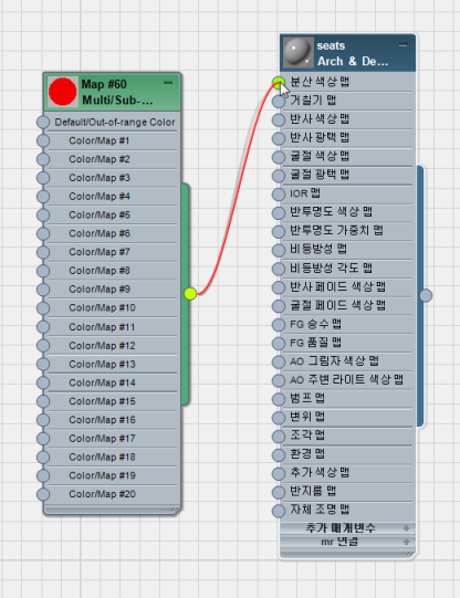

  2. 다중/하위 맵 노의드 출력 소켓(노드 오른쪽에 있는 원형 컨트롤)에서 드래그합니다. 3ds Max에서 와이어를 만듭니다. 좌석 재질 노드의 분산 색상 맵 구성요소에 대한 입력 소켓에 와이어 끝을 드롭합니다.
  3. 다중/하위 맵 노드를 두 번 클릭하여 해당 매개변수를 표시합니다.

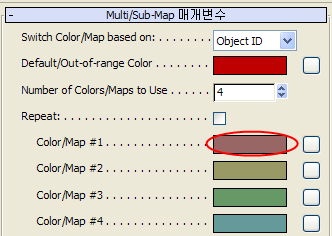

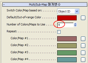

  4. 다중/하위 맵 매개변수 롤아웃에서 색상/맵 수를 4로 설정합니다.
    색상/맵 전환 기준은 기본적으로 오브젝트 ID로 설정되어 있으므로 하위 맵이 ID 번호별로 오브젝트에 분포됩니다. 오브젝트 ID는 이미 설정되어 있습니다.
    기본값/범위를 벗어난 색상은 빨간색으로 설정되어 있습니다. 따라서 ID가 1-4의 범위를 벗어난 장면의 모든 오브젝트 재질은 빨간색으로 표시됩니다. 빨간색은 사용 중인 좌석 색상 중 하나이므로 이 색상 견본을 클릭하고 색상 선택기를 사용하여 이 색상을 중립 회색으로 변경합니다.
    주: 반복 옵션을 켠 경우에는 ID가 4보다 큰 모든 오브젝트에서 ID 1-4의 오브젝트에 할당된 색상 시퀀스가 표시됩니다.
  5. 색상/맵 #1이라는 레이블이 지정된 색상 견본을 클릭합니다.
  6. 색상 선택기에서 색상을 밝은 빨간색(빨간색 = 0.8, 초록색 = 0.0, 파란색 = 0.0)으로 변경하고 확인을 클릭합니다.
  7. 색상 #2라는 레이블이 지정된 색상 견본을 클릭하고 색상을 파란색(빨간색 = 0.275, 초록색 = 0.534, 파란색 = 0.814)으로 변경하고 확인을 클릭합니다.
  8. 색상 #3이라는 레이블이 지정된 색상 견본을 클릭하고 색상을 노란색(빨간색 = 0.867, 초록색 = 0.808, 파란색 = 0.231)으로 변경하고 확인을 클릭합니다.
  9. 색상 #4라는 레이블이 지정된 색상 견본을 클릭하고 색상을 초록색(빨간색 = 0.158, 초록색 = 0.583, 파란색 = 0.141)으로 변경하고 확인을 클릭합니다.

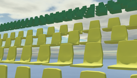

    이러한 색상은 뷰포트에 표시되지 않지만 이미지를 렌더링하면 표시됩니다.
  10. 맨 위 뷰포트가 활성화되었는지 확인하고 주 도구 모음에서 (렌더 프로덕션)을 클릭하여 장면을 렌더링합니다. 렌더링된 프레임 창을 열어 둡니다.
    렌더링된 이미지에 하위 맵 재질이 선명하게 보이는 좌석이 표시됩니다. 오브젝트 ID가 1인 좌석은 적용된 빨간색 하위 맵을 표시하고, 오브젝트 ID가 2인 좌석은 적용된 파란색 하위 맵을 표시하는 방식으로 나타납니다.
