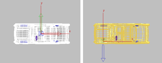

예를 들어 리스트 제어기는 특히 하위 오브젝트와 상위 오브젝트가 동일한 방향을 사용하지 않는 경우 표현식과 제약 조건을 사용하여 상위 오브젝트를 통해 하위 오브젝트를 제어할 때 유용합니다. 리스트 제어기를 설정하면 두 번째 제어기가 하위 오브젝트의 로컬 방향을 유지할 수 있습니다. 반면 첫 번째 제어기는 상위의 전역(표준) 방향을 기반으로 합니다.
하위 오브젝트의 로컬 방향은 상위 방향과 다를 수 있음
왼쪽: 상위 섀시의 방향
오른쪽: 자동차 왼쪽 앞바퀴 방향
이 자습서에서 애니메이션하려는 리그의 하위 오브젝트(자동차 바퀴) 방향은 상위 오브젝트(자동차 몸체)와 다릅니다. 와이어링을 사용하여 바퀴를 회전하려면 X축(바퀴의 로컬 방향)이 아니라 Y축(자동차 몸체 방향 기준)에서 바퀴를 회전해야 합니다. 하위 오브젝트의 로컬 방향을 다시 제어하려면 왼쪽 앞바퀴 애니메이션의 위치 및 회전 트랙에 리스트 제어기를 추가합니다.

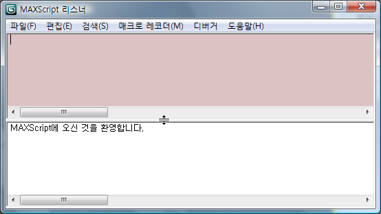

  1. 3ds Max 창의 왼쪽 아래로 이동하여 MAXScript 영역을 마우스 오른쪽 버튼으로 클릭하고 리스너 창 열기를 선택합니다.
    3ds Max에 MAXScript 리스너 대화상자가 열립니다.
    팁: 위쪽의 매크로 레코더 창(분홍색 배경)이 처음에 제대로 표시되지 않으면 패널을 나누는 막대를 아래쪽으로 드래그합니다. 그러면 두 창의 영역 크기가 대략 비슷해집니다. 이 대화상자의 크기도 조정할 수 있습니다.

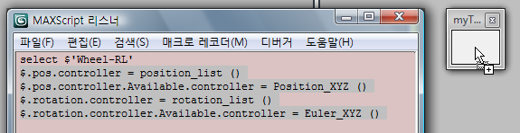

  3. 뷰포트에서 자동차의 왼쪽 뒷바퀴(Wheel-RL 오브젝트)를 클릭하여 선택합니다.
  4. 이전 절차의 7-17단계를 반복하여 왼쪽 뒷바퀴의 위치 및 회전에 리스트 제어기를 할당합니다.
    작업을 진행하는 동안 분홍색 매크로 레코더 영역에 어떻게 스크립트 데이터가 누적되는지 확인합니다.

  8. 을 사용해 사용자 인터페이스 사용자 정의 대화상자를 닫고 새 도구 모음의 위치를 MAXScript 리스너 창의 오른쪽으로 조정합니다.
  9. 스크립트의 마지막 4줄을 강조 표시하고 myTools 도구 모음으로 드래그 앤 드롭합니다.
    3ds Max의 도구 모음에 버튼이 만들어집니다.

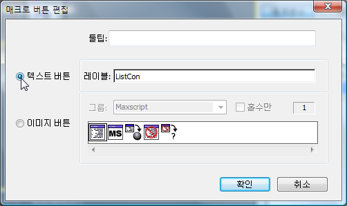

  10. 새로 만든 버튼을 마우스 오른쪽 버튼으로 클릭하고 버튼 모양 편집을 선택합니다.
  11. 매크로 버튼 편집 대화상자에서 텍스트 버튼 옵션을 선택하고 레이블 필드에 ListCon을 입력한 다음 확인을 클릭합니다.
    3ds Max에서 버튼이 텍스트 버튼으로 변경됩니다.
