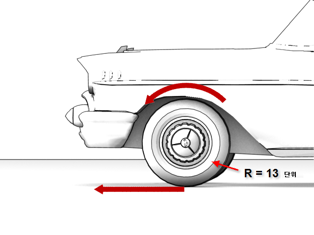

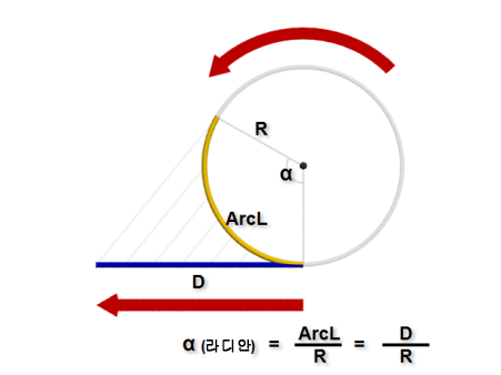

임의의 원형 오브젝트에서 회전량(α)은 원의 반지름과 α 각도에 포함되는 호 길이에 의해 정의됩니다. 라디안으로 표현된 이 회전량(α)은 호 길이를 원의 반지름으로 나눈 값(호 길이/R)과 같습니다. 여기서 각 항목은 다음을 나타냅니다.
따라서 바퀴 회전 계산(호 길이 / R)은 거리 / 13가 됩니다. 바퀴의 반지름은 상수이고 13인 반면, 이동 거리는 변수입니다.

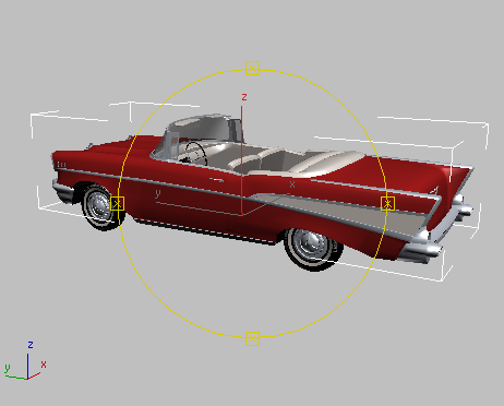

  1. 투시 뷰포트에서 섀시를 선택합니다.
    자동차는 현재 표준 X축에서 방향이 지정되며, 이 좌표계에서 작업을 시작합니다.

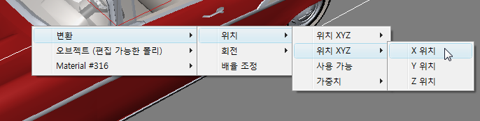

  2. 자동차 몸체 오브젝트를 마우스 오른쪽 버튼으로 클릭하고 쿼드 메뉴에서 와이어 매개변수를 선택합니다.
  3. 팝업 메뉴에서 변환 위치 (두 번째) 위치 XYZ X 위치를 선택합니다.

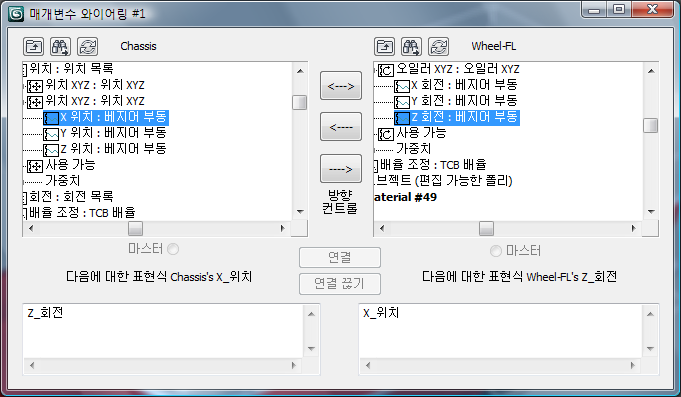

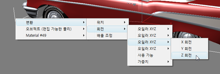

  4. 자동차의 왼쪽 앞바퀴(Wheel-FL)를 클릭합니다.
  5. 팝업 메뉴에서 변환 회전 (두 번째) 오일러 XYZ Z 회전을 선택합니다.
    매개변수 와이어링 #1 대화상자가 열립니다. 이 대화상자를 사용하여 오브젝트 간에 단방향 및 양방향 제어 관계를 설정합니다. 서로 영향을 주도록 방금 선택한 두 오브젝트의 위치와 회전이 강조 표시됩니다.
  6. 매개변수 와이어링 대화상자에서 "방향 컨트롤" 위의 오른쪽 화살표를 클릭합니다.
    이렇게 하면 섀시 X 위치가 Wheel-FL Z 회전을 제어하지만 반대 방향으로는 제어되지 않습니다.

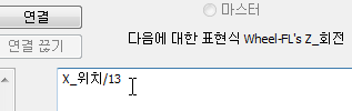

    매개변수 와이어링 대화상자의 오른쪽 아래에 바퀴 오브젝트의 Expressions 패널이 표시됩니다. 이 패널에서는 이동 거리가 X_Position으로 표시됩니다.
  7. X_Position 옆에 /13을 입력합니다.
    이제 표현식이 X_Position/13(거리를 바퀴의 반지름으로 나눔)으로 표시됩니다.
  8. 연결을 클릭하고 대화상자를 닫지 않습니다.

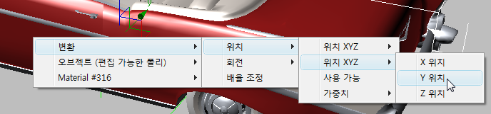

  1. 섀시를 선택하고 마우스 오른쪽 버튼을 클릭한 다음 쿼드 메뉴에서 와이어 매개변수를 선택합니다.
  2. 메뉴에서 변환 위치 (두 번째) 위치 XYZ Y 위치를 선택합니다.

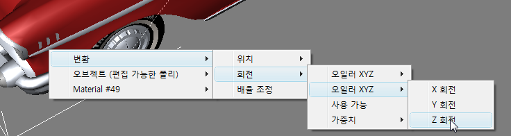

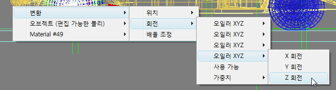

  3. 왼쪽 앞바퀴(Wheel-FL)을 클릭합니다.
  4. 메뉴에서 변환 회전 (세 번째) 오일러 XYZ Z 회전을 선택합니다.
  5. 매개변수 와이어링 대화상자에서 방향 컨트롤 위의 오른쪽 화살표를 클릭하여 Chassis Y 위치가 Wheel-FL Z 회전을 제어하도록 합니다.

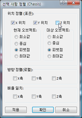

  7. 점 도우미가 여전히 선택된 상태에서 주 도구 모음의 (정렬)을 클릭한 다음 아무 뷰포트에서나 섀시 오브젝트를 클릭합니다.
  8. 선택 사항 정렬 대화상자 위치 정렬 그룹에서 X 위치와 Y 위치가 켜져 있고 Z 위치는 꺼져 있는지 확인합니다.
  9. 현재 오브젝트 및 대상 오브젝트 그룹에서 피벗점이 선택되어 있는지 확인하고 확인을 클릭합니다.

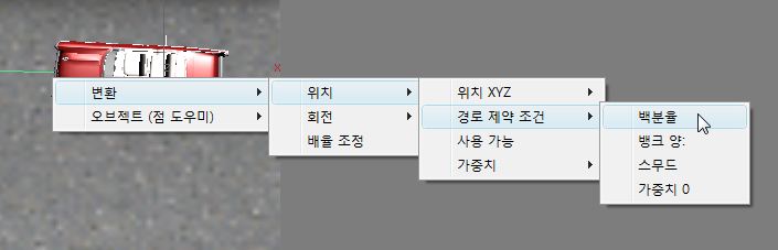

  3. 점 도우미를 선택하고 마우스 오른쪽 버튼을 클릭한 다음 메뉴에서 와이어 매개변수를 선택합니다.
  4. 메뉴에서 변환 위치 경로 제약 조건 백분율을 선택합니다.
