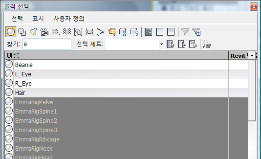

  3. 필터 표시를 지오메트리 표시만 설정하고 처음 네 항목을 제외한 리스트 항목을 모두 강조 표시합니다. 원하는 골격이 모두 "Emma"로 시작되므로 이 작업을 수행하는 한 가지 쉬운 방법은 찾기 필드에 e를 입력하기만 하면 됩니다. 선택을 클릭하여 종료합니다.
    골격이 매개변수 롤아웃의 리스트에 나타나고 기본 스키닝이 완료됩니다. 발 플랫폼을 통해 다리를 이동하면 확인할 수 있습니다.
