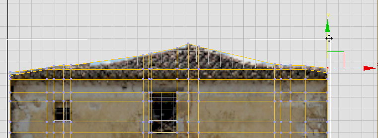

    리본에서 (정점)을 클릭하여 정점 하위 오브젝트 모드를 켭니다.
  8. 한 번에 하나씩 을 사용해 뒷면 지붕 선에 있는 정점을 수직 아래로 이동하여 지붕의 비트맵과 일치되도록 합니다.
    팁: 지붕의 맨 왼쪽과 오른쪽에서 전면 지붕 선 정점을 약간 아래쪽으로 이동할 수도 있습니다.
    기존 정점을 모두 이동한 다음에는 축 처진 중세 지붕에 하늘이 약간 보이는 두 영역이 돌출의 양쪽에 있는 것을 확인할 수 있습니다.
  9. 리본 편집 패널에서 (신속한 루프)를 켠 다음 뷰포트에서 수직 가장자리 루프 두 개를 추가합니다. 각 루프는 지붕의 돌출 양쪽에 있는 하늘 영역 가운데에 가까이 있어야 합니다.
  10. 마우스 오른쪽 버튼을 클릭하여 신속한 루프를 닫습니다.
  11. 을 사용해 뒷면 지붕 선에 있는 새 정점을 수직 아래로 이동하여 건물 정면 텍스처의 하늘색 또는 흐린 영역을 숨깁니다.
  12. (정점)을 꺼서 정점 하위 오브젝트 수준을 종료합니다.
