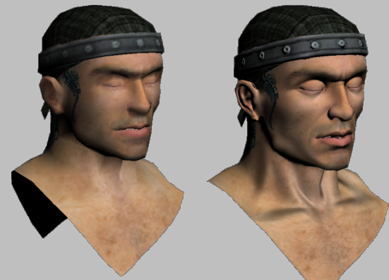

분산 맵만 적용된 병사 모델(왼쪽)과 법선 맵이 적용된 병사 모델(오른쪽)
